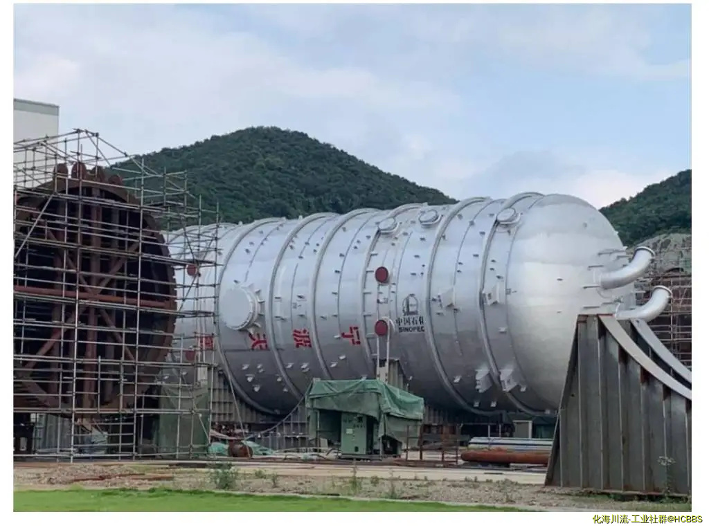

你知道这个设备是什么材质吗?

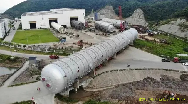

也是分段制造的 [attachimg]1978948[/attachimg]  详情 回复 发表于 2019-7-31 18:58

金属的
发表于 2019-7-31 09:21:03
由于项目建设所处的环境特殊,该常压塔材质复杂,制造要求高、难度大,特别是对原材料提出了可长时间在高温模焊处理、高温高压条件下使用,以及具备优良的低温韧性、抗回火脆化及氢腐蚀等性能的要求,并要求具有  详情 回复 发表于 2019-8-1 10:43

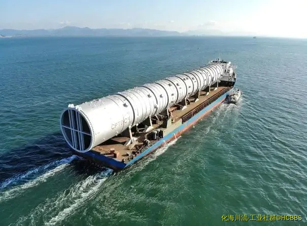

楼主确定是去非洲吗?就用照片那小船!

楼主确定是去非洲吗?就用照片那小船!

也是分段制造的

月29日7时,随着一声汽笛长鸣,整体制造完工的全球最大常压塔,从象山港西泽码头运往尼日利亚。该常压塔由位于镇海蛟川街道的宁波天翼石化重型设备制造有限公司建造,直径12米、长约112米、重约2300吨,这3项数据均刷新了国内出口常压塔直径、长度、单台设备重量的纪录。
“这个常压塔的体积约相当于1000辆汽车的体积,近百名工人参与制造,历时逾1年。”天翼石化该项目经理李刚介绍,通过万里海上丝绸之路,常压塔将从太平洋西岸直达大西洋东岸,运抵非洲西部尼日利亚的拉各斯州,用于正在建设的尼日利亚丹格特炼油厂项目。该炼油厂设计原油处理能力达每天65万桶,单条生产能力目前位居世界第一。

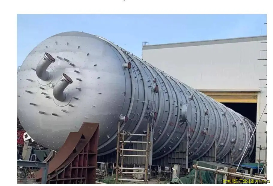

“常压塔是炼油厂的‘心脏’,其焊接工作质量要求十分高,材料温度与环境湿度若不严格控制,容易产生焊接缺陷。”天翼石化焊接责任工程师奚修彬说,接到来自非洲的订单后,天翼石化组织工程设计和技术人员,优化材料、排版、焊接等设计,并将绿色低碳等理念应用于生产全过程。
焊接过程中,50多人组成超级“焊将”团队。他们当中,不少人曾获得过市劳动模范、市首x i工人、市“港城工匠”等荣誉。团队克服了设备母材涉及多材质,制造要求高、难度大等困难,采用碳钢、不锈钢、镍基等3种焊材,同时保证焊缝铁素体、化学成分等多项指标符合技术条件。团队焊接各类材料长度约6公里,相当于绕周长400米的标准跑道15圈。
“天翼石化严格按照各方确定的检验与试验计划执行,抓好工序及过程质量控制,严把常压塔质量及制造周期关,得到了客户代表的好评。”尼日利亚丹格特石油炼化项目质量监理苏雷什·库马尔说。
据了解,多年来,天翼石化为国内外客户提供了数十台千吨级压力容器,其产品相继应用于俄罗斯、文莱、哈萨克斯坦等“一带一路”沿线国家。
