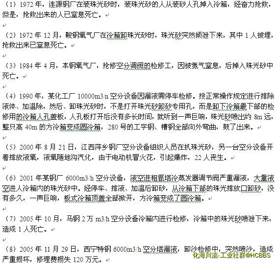

空分设备运行较长时间后,冷箱内管道等会发生泄漏,需要对其进行检修,需要扒出冷箱内珠光砂,此时极容易发生砂爆事故,造成人员伤亡。
发表于 2019-7-27 02:30:56
检修的时候操作不当也会发生砂爆事故吗  详情 回复 发表于 2020-1-20 14:38
砂爆事故的发生原因1)冷箱内污氮气量不足,易造成局部氧量集中(2)冷箱内珠光砂局部升温不到位造成富氧液体积聚(3)冷箱内设备漏液(4)珠光砂受潮结块(5)精馏塔内残留液体

某空分装置冷箱炸裂喷砂事故分析
  1、 问题描述
  2011年2月24日,某系统操作人员1:00发现冷箱压力出现明显上升,正常指标为0.00Kpa或0.01KPA,发现时为0.04KPA,当时总控人员立即通知现场人员到现场检查充气阀是否开得过大,现场是否有误喷砂情况,没有发现异常, 认为是仪表只是有问题,通知仪表人员查看了冷箱压力变送器。冷箱基础温度未发生任何变化。
  2:00现场操作人员发现冷箱北侧约20米高度污氮管道连接处有珠光砂喷出。立即通知化验室人员对冷箱下部外冒气体用测氧仪监测,东侧、南侧不报警,西侧报警,手动分析结果冷箱西氧含量36﹪,冷箱南侧31﹪.检查过 程中2:30听见钢板破裂的声音,返回检查发现在冷箱南侧约18米高度,距离上塔安全阀40cm距离处出现裂缝,并有液体流出。空分立即停止冷箱进气,上下塔排液,打开一个冷箱珠光砂卸料口和中部珠光砂口以及顶部的排气口,冷箱上下部压力回复正常数值。从先现象判断冷箱漏 液,无法直接判断原因,必须扒砂处理。
  2、 原因分析
  ﹙1﹚ 根据化验室分析结果,冷箱西氧含量为36﹪、冷箱南氧含量为31﹪,从而判断漏液不是液氧,成份与液空含量近似,可能是液空管道泄漏。
  ﹙2﹚ 管道支撑不合适,原来检查冷箱内管道时,此管道的支撑抱箍断,厂家施工人员对管道支撑进行处理后,原来的废旧支撑应该去掉,但是没有去除,管道和旧支撑磨损造成管道漏液。漏液之后,由于富氧液空在冷箱内部气化,造成冷箱的密封气压力高,高到一定程度时,由于冷箱无法承受住压力高,造成冷箱破裂。
  3、 处理措施及建议
  ﹙1﹚、扒砂后去掉废旧支撑,更换此段管道。对冷箱破裂处进行焊接。
  ﹙2﹚、冷箱内每次扒砂都应该检查支撑是否变形,是否合适,管道是否变形,焊缝是否开焊,并且安排专人负责检查
  ﹙3﹚、如果防止这种现象的发生:总控人员应该注意冷箱的密封气压力是不是有较大的变化,如果有变化看情况处理。
