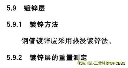

lotos1987VIP会员 VIP会员 | 显示全部楼层       最后访问IP河北省
AQ3009-2007危险场所电气防爆安全规范
6.1.1.3 导管布线
6.1.1.3.1 允许使用的导管
a) 配线导管应采用低压流体输送用镀锌焊接钢管
GB T 3091-2015 低压流体输送用焊接钢管
5.9 镀锌层
5.9.1 镀锌方法
钢管镀锌应使用热浸镀锌法。
发表于 2019-10-3 01:17:41
