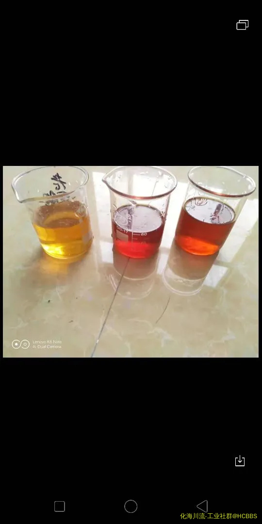

废水里面有油,大概在百分之五至百分之十左右,已经溶解于水里了,PH值14左右,碱洗出来的肥水,里面还有硫酸盐,我现在想把里面的油提出来,含油降到万分之零点二,各位大神有啥办法没?

气浮了解一下

蒸馏,类似于炼油常减压装置工艺。

加破乳剂试试。

大神,请问加什么样的破乳剂合适啊?

加气浮,再用陶瓷膜过滤,可以达到你的要求。

你还是加热试试吧,加热到70~90℃就差不多了。
