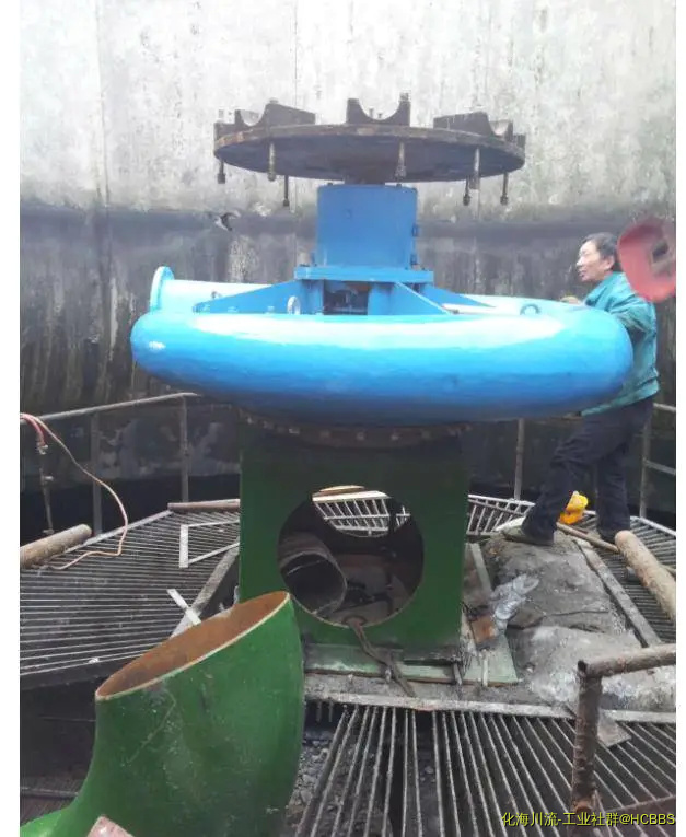

您知道师傅们在安装什么设备吗??

循环水余压推到水轮机带动风扇转动
发表于 2019-7-23 12:40:30
[attachimg]1962624[/attachimg]  详情 回复 发表于 2019-7-23 13:07
好像您用过的样子 是不是这种?? [attachimg]1962567[/attachimg]  详情 回复 发表于 2019-7-23 12:45
安装好了的
发表于 2019-7-23 12:44:10
泡沫_ZPTK 发表于 2019-7-23 12:40
循环水余压推到水轮机带动风扇转动
好像您用过的样子
是不是这种??
发表于 2019-7-23 12:45:51
关不上的窗_KEIQ + 3 积极参与
循环水余压推到水轮机带动风扇转动
发表于 2019-7-23 13:07:54
参与人数 1财富 +1 收起 理由
关不上的窗_KEIQ + 1 积极参与
水泵

水力涡轮发电机,是吧
发表于 2019-7-23 19:22:22
不是发电 是利用循环水剩余压力 直接驱动循环水凉水塔风扇 当然,改一个发电机就是可以发电的 是不是很神奇呀  详情 回复 发表于 2019-7-23 22:22

不是发电
是利用循环水剩余压力
直接驱动循环水凉水塔风扇
当然,改一个发电机就是可以发电的
是不是很神奇呀
发表于 2019-7-23 22:22:00
很神奇,能省多少电?有使用数据吗?  详情 回复 发表于 2019-7-24 00:09
泡沫_ZPTK 发表于 2019-7-23 13:30
不用电靠啥带动,首先想到液力
呵呵,好像遇到您的额专业强项了
这样的水泵有什么好处呢
发表于 2019-7-23 22:23:22
这不是跟液力透平一样嘛,将泵反过来用,能量回收  详情 回复 发表于 2019-7-23 22:27
发表于 2019-7-23 22:27:38
沙漠里的游鱼 发表于 2019-7-23 22:22
不是发电
是利用循环水剩余压力
直接驱动循环水凉水塔风扇
很神奇,能省多少电?有使用数据吗?
发表于 2019-7-24 00:09:51
还真的么有数据,不过据说现在用的比较多了  详情 回复 发表于 2021-7-4 18:32

水轮机
发表于 2019-7-24 08:04:48
水泵?风机?
