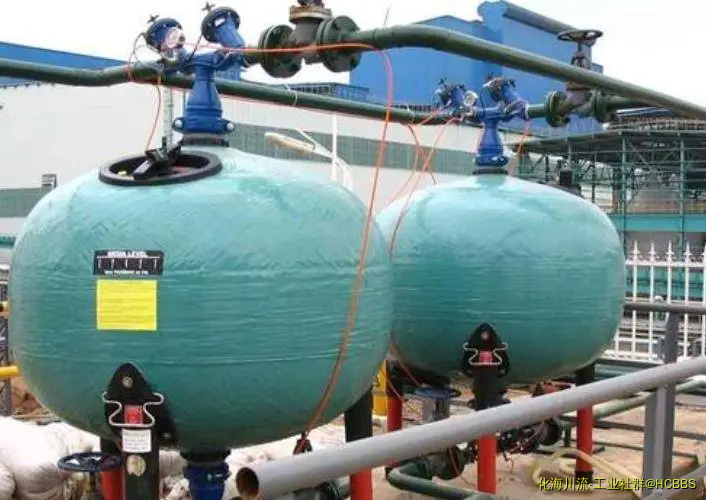

您知道是什么设备吗?

球罐

过滤设备?

循环水过滤器
发表于 2019-7-19 11:57:56
他肚子里边装的什么呢? 为什么要双数布置呢  详情 回复 发表于 2019-7-19 12:34

他肚子里边装的什么呢?
为什么要双数布置呢
发表于 2019-7-19 12:34:25
过滤跟清洗切换  详情 回复 发表于 2019-7-19 12:38

过滤跟清洗切换

循环水过滤器,过去里面是石英砂滤料,现在不知道是什么了

查了一下 有用砂的 也有用烧结料的  详情 回复 发表于 2019-7-19 14:03

查了一下
有用砂的
也有用烧结料的

工业循环水过滤器装置连续流砂过滤器是一种集絮凝、澄清、过滤和生物处理功能为一体的连续式运行处理设备,广泛应用于饮用水、工业用水、污水深度处理及中水回用处理领域。

新型过滤器AGF全自动浅层过滤系统,该产品具有结构紧凑,自动化程度高,其独特的结构可使出水浊度在0.5 NTU以下,杂质过滤精度可达5微米。本设备可自动反洗,产品不但功能卓越,而且运行成本低廉。

1.体积小、易安装、节省空间。可户外安装、无须建房,节省土建造价
·占地面积极小,可室内室外安装,也可上下分层安装,适应性强;
·结构紧凑、节省空间
·产品防腐性能好、室内外均可安装
2.设备防腐性能好,适用寿命长。
3.过滤水量大,过滤效果好
·过滤流速快,正常滤速可在40m/h左右,根据水质可达60m/h;过滤器反洗采用产品水,且不必设增压泵和反洗泵;反洗历时2-3min,反洗水量<3m3。
·过滤精度高,杂质过滤精度可在0.10mm以下,出水浊度可小于0.5NTU。
过滤系统由标准单元砂缸组成,过滤流量可从30.6立方米/小时增至2500立方米/小时。
4.自动反冲洗:该设备反冲洗由智能控制系统自动识别与控制,无需人工干预,即使水中悬浮物发生波动,该设备可能自动适应。
5.供水不间断;该设备反冲洗时,过滤过程同时进行,系统照常供水。
6.采用独特的布、集水装置
由于该过滤系统独特的布水系统及分布非常均匀的集水器使得在整个过滤过程水流呈层状流,过滤砂床平面在过滤过程中始终平整,出水水质稳定。
7.采用精制优选石英砂或石榴石作为过滤介质
根据水质情况进行选择,滤料粒径最小可0.16mm的均质滤料
8.长期运转费用低,省电、省水、省维修费用。
省电:系统拥有独特的自动反冲洗阀,砂过滤罐的反冲洗不是同时进行,而是在系统正常运转情况下,逐个轮流反冲洗,不需要考虑设置反冲洗水泵。同时与其他砂过滤设备相比,其所需要的过滤水泵扬程要低6-7m。
省水:系统由于其独特的补水器及集水器,统一规格罐体,使得反冲洗时不需要压缩空气就能使介质层非常均匀的膨胀进行有效地反冲洗。反冲洗所用的水是过滤过的清洁水,故所消耗的反冲洗水量小。单个罐的反冲洗水量仅为1m3/分,反冲洗时间为2-3分钟。
省维修费用:整套系统没有机械或电动阀门,仅靠独特多功能阀来控制系统的反冲洗。由于独特多功能阀无磨损、寿命长,在10年内没有损坏记录,管理费用低。

水处理设备。

反应釜,过滤器、曝气装置等
