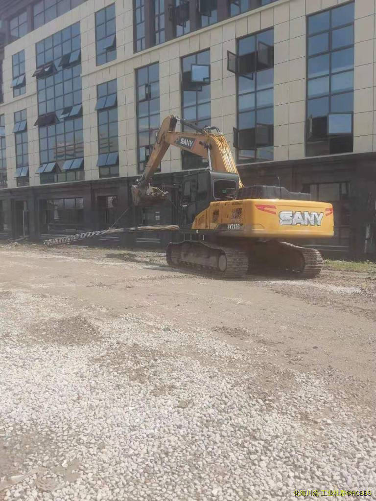

现场施工中,屡次出现这种情况,感觉不安全,存在着风险,但就是没找到相应的管理条例或者对应的法规,在此请教下各位了。

我去年查过相关的规范,需要用挖机吊运材料时,需要把铲子卸下来 ,GB25684.1 土方机械安全部分 相关条款你查下 这里面有规定

要我说吧,有合同约束,这东西用着方便,又不会出现任何危险,随它去就是了。
液压机械有它的特殊性,不会出现突然性的。

其实主要的风险就在于前面的吊物可能影响驾驶人员的视线,所以可以直接要求在转运过程中地面配一人员负责现场查看,警示就行。。其它的风险应该都较小,没必要上冈上线
