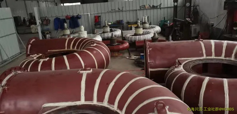

这个是什么有使用的吗

这是泵的部件吗?
发表于 2019-7-17 14:35:44
循环水压力能量回收装置  详情 回复 发表于 2019-7-17 20:24
离心风机?

风机蜗壳

污水曝气用!

旋风分离器

循环水压力能量回收装置

排风管

水力蜗壳 循环水节能的  详情 回复 发表于 2019-7-19 10:44
水力蜗壳
循环水节能的

明白了,您的意思是在冷却塔的顶部安装和循环泵入口安装这个吗,然后回收一部分能量发电吗?这个是发电机的蜗壳吗?我觉得可行,反正水要从塔顶落下,再经过水轮机发电,我是不是有点异想天开了a,欢迎批评指正。

看着像离心式压缩机的蜗壳,就是颜色~~

离心风机或者大型水泵的叶轮外壳

蜗壳

水轮机闭式冷却塔是利用循环水系统的设计余量、势能、水泵的自身调节能力、回水动能及系统阀门的调整来推动水轮机转动,水轮机的输出轴与风机相连,带动风机旋转抽风,完成气水热量交换。循环水冷却塔水轮机节能改造  详情 回复 发表于 2019-7-26 21:09

在回水总管处能回收多少能量?

我觉得这个解决了循环水风机驱动的问题  详情 回复 发表于 2019-7-26 21:11

水轮机闭式冷却塔是利用循环水系统的设计余量、势能、水泵的自身调节能力、回水动能及系统阀门的调整来推动水轮机转动,水轮机的输出轴与风机相连,带动风机旋转抽风,完成气水热量交换。循环水冷却塔水轮机节能改造其核心技术是高效率水轮机,它把循环水进入布水器时直接释放而浪费的能量收集利用,驱动风机,省去原来为风机提供动力的电机,达到节能目的。因此,水轮机替代电机驱动风机节能改造后,完全可以对满足换热设备的工艺要求,这种节能改造是“系统能量的二次利用或回收”。
