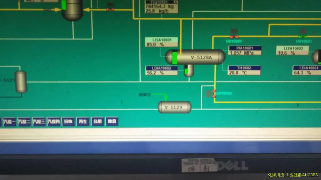

我装置是新上的,生产的液氨进液氨罐。怎么液氨罐显示有两液位?管底部显示的是液氨吗?罐底液位怎么不是100%?

没完全看懂流程,也没看懂这到底是一个连体的还是两个独立的罐子?建议你先看看图中黄色的线和白色的线分别代表的是什么介质?液态还是气态?看懂这个应该有助于理解。

下部LDIA,测得应当是界面

楼主都说了底部汽包是用来装分离的水的,那么这个77是不是指下面汽包里面水的液位,上面的25是指罐里面氨的液位?底部的液位计只是用来表明分离的水的液位,不然怎么知道什么时候需要排水?

是油位,就是界位计用来分油的

LISA是液氨液位,LDIA是界位(液氨和另一种液体),没毛病。

下面的是分离罐,测量的是界位。

下面是界位计,测两种液体的接触面高度
