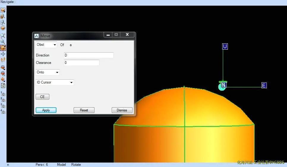

大家好,刚学习pdms没多久,建立设备的时候,不知道该如何添加储罐封头上的管嘴?求指导。。。谢谢

翻找了几个网上的教程,都没有具体介绍,感觉应该是MOVE>Clearance>定位方式:Onto>选择方式:ID Cursor,最后选择椭圆封头,都不行,难道用Rotate

P3D是右键,添加管嘴,然后调成俯视,可在上封头加

这是对管嘴定位的问题吧,position->move->though ,E(N)方向与封头定位一样,IDCursor ,Apply后,点击封头
然后在高度方向的定位,封头在管嘴下面,position->move->clearance,D下边是封头,IDCursor,Apply后,点封头

为什么,我调高度的时候,clearance,D,Unto,就这样,管嘴老是不贴在封头曲面,是哪个地方没有设置好吗

把管嘴长度搞长点,直接伸进去

你这不是见正中心的管口吗,软件没错,那种方法的管嘴定位就是椭圆封头外轮廓,也就是最高点,你这种斜插管嘴,自己计算好把定位移下去吧,也可以把管嘴高度增加
