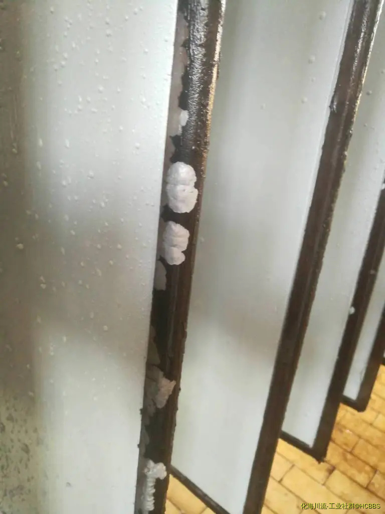

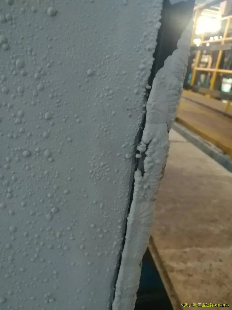

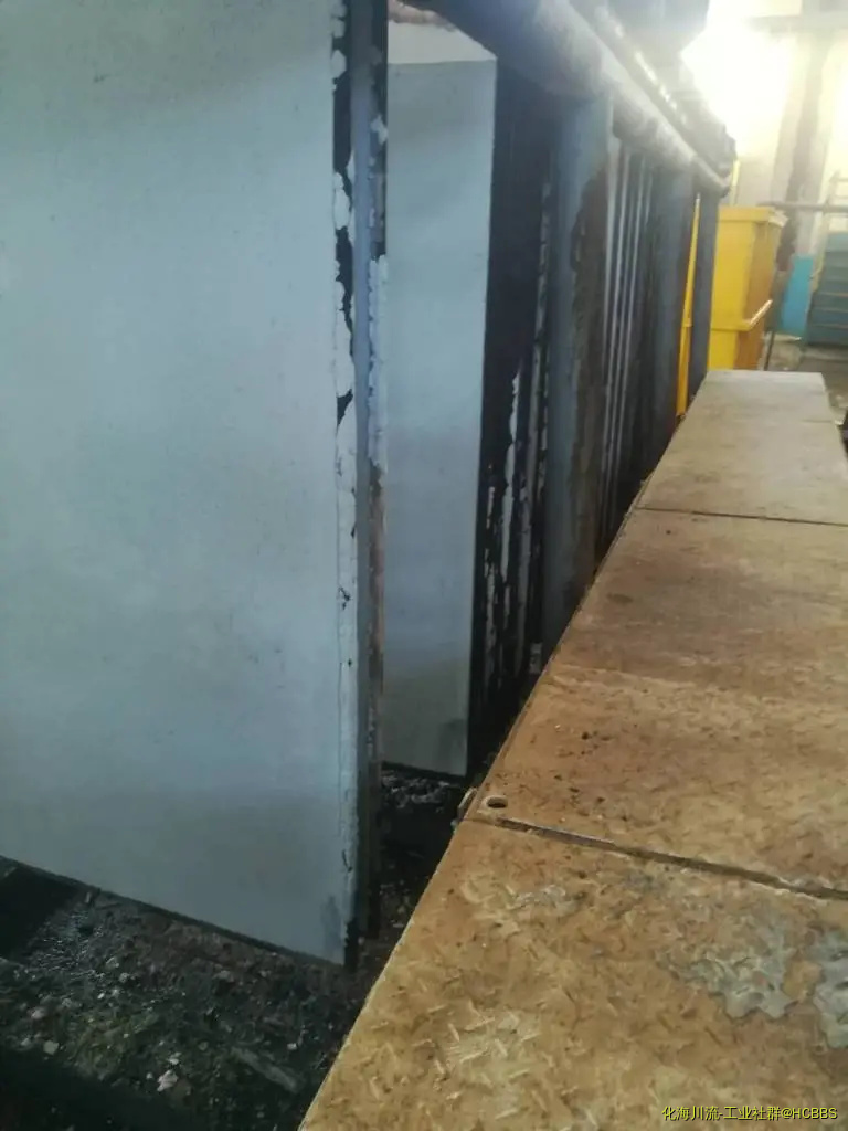

我公司二系统锌电解,48h电解,电流密度350左右,添加剂:骨胶+3号剂,几乎每槽都出现阴极绝缘条析锌问题,同一板面左右都有,排除阳极泥粘带导电以及装板错牙,通过更换其他厂家阴极绝缘条,同样出现绝缘条析锌,所以也排除阴极绝缘条因素,请各位海友在这方面有经验的给予支持,不胜感激!

因为电解在洗板桶内加吐酒石,或错牙造成吧!

排除错牙,排除洗板槽加吐酒石,不过请问洗板槽加吐酒石导致绝缘条析锌是什么原理?

经验看,减少一点添加剂应该就可以了。在保证外观的情况下,减少一点添加剂。

有可能阳极板的有效面积大于阴极板吧,正常情况下阳极板的直径要小一点,例如:阳极板宽是600mm,阴极板则为620~660mm左右,看你们的锌片质量还是好的,我们以前也出现这样的情况,新阴极板一般情况下不会有,旧板会多一些。

冷水洗板、洗板桶内加吐酒石均会出现该类情况

整流器槽电压偏高
