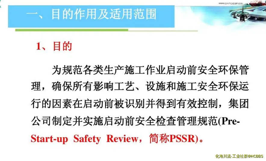

开车前的PSSR安全审查是一个什么样的审查?需要有专门的审查单位吗?

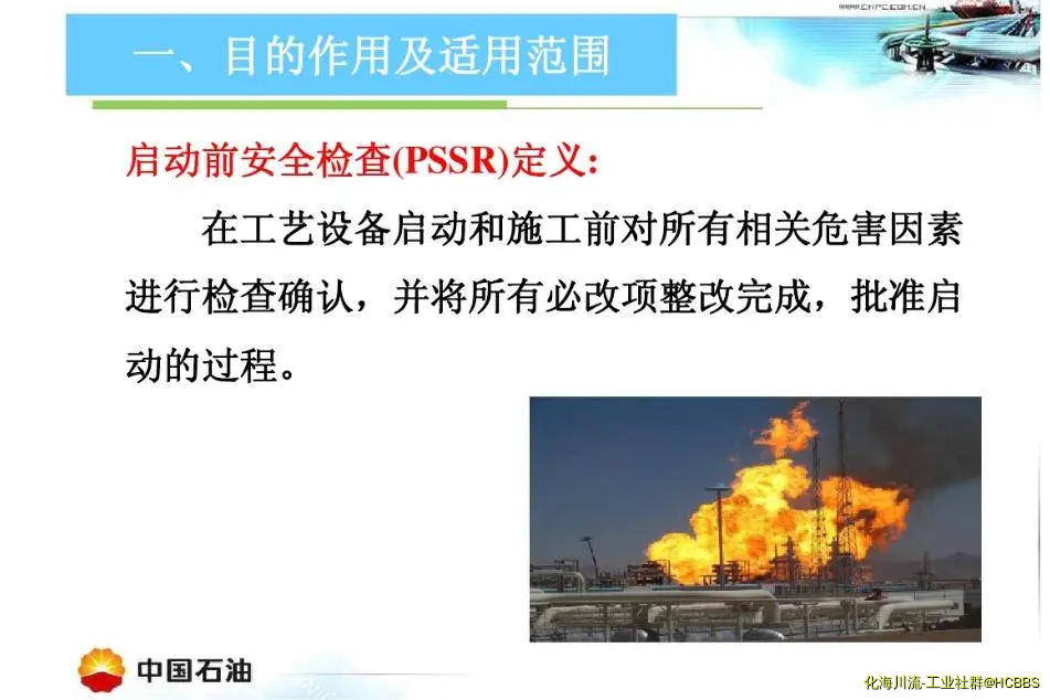

安全检查表是PSSR审查中的重要依据,其应用效果关乎着审查的最终结果,因此,在其应用过程中,有些问题需要重点关注,比如:
(1)制定合适的PSSR检查表
不同的项目PSSR所需的检查表也有所不同,要依据项目的实际情况,制定合适的PSSR检查表。根据项目的大小、装置变更的程度以及企业的安全管理水平和各项制度的执行情况,PSSR检查表所涉及的内容和范围也有所不同。当装置变更很小,风险较低时,PSSR检查表就相对简单,短小,反之亦然。
(2)深刻理解检查表中的检查条款
在PSSR审核过程中,PSSR小组检查成员要深刻理解检查表中检查条款的意义,明确PSSR与以往竣工验收、安全检查的不同,并确定有效的检查方法,对于提高整个PSSR审查质量具有重要意义。在具体的应用过程中,可以通过两种方法提高检查人员对于检查条款的理解和认识,具体如下:
①加强PSSR小组成员的培训,加深他们对于PSM和PSSR的理解和认识,提高执行PSSR的能力;
②制定《PSSR评审指南》,对PSSR检查表逐条进行解释,明确条款的内涵,确定审核方向和重点。
(3)检查过程认真细致,实事求是
应用安全检查表进行PSSR审核时,检查过程必须认真细致,依据安全检查表所列的检查条款逐一进行现场检查或是文档审核。对于过程中发现的问题,审查小组要进行客观公正的审议,切不可自以为是,以偏概全。当PSSR小组意见达成一致时,确定整改项目,按照问题的严重程度将其划分为必改项和待改项并进行追踪、落实,以保证项目的安全启动运行。
PSSR安全检查表内容不是一成不变,而要根据项目实际情况调整。使用安全检查表时,既要考虑到现场实际管理情况,又要认真理解相关条款,并在检查中实事求是、认真细致的进行逐条检查。

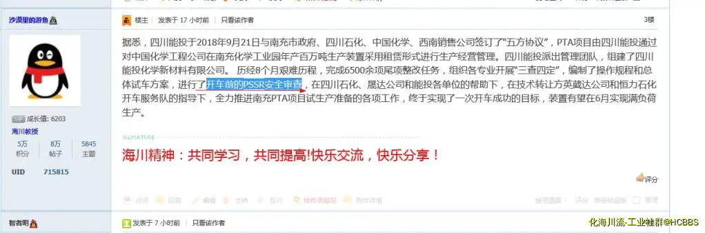

实际上就是在开车前的各专业的联合大检查 比三查四定更加广泛  详情 回复 发表于 2019-5-31 11:43

是安全部门牵头,各专业组成的联合评估小组,这是从国外传进来的,具体上网查吧,百度上应该有

Pre-Startup Safety Review ,PSSR:是指在新建项目首次投产前,或工艺系统变更并重新投入运行前,进行必要的安全检查。OSHA将“投产前安全检查”作为工艺安全管理的要素之一,并且做了如下规定:雇主应该对新建项目或工艺设施的重大变更(那些需要修改工艺安全信息的变更)执行投产前安全检查。
在将危险化学品引入工艺装置之前,需要确认以下内容:
1、设备及现场安装符合设计的规格与要求;
2、为安全、生产、维修和应急反应编制了适当的程序;
3、对于新建项目,已经完成了工艺危害分析,并且在投产之前落实了危害分析时所提出的改进措施;对于工艺的变更,遵守了工厂的变更管理程序;
4、相关工艺系统的生产操作人员接受了培训。
《建设项目安全设施“三同时”监督管理暂行办法》安监总局令第36号第二十二条规定,本办法第七条规定的建设项目竣工后,根据规定建设项目需要试运行(包括生产、使用,下同)的,应当在正式投入生产或者使用前进行试运行。生产、储存危险化学品的建设项目,应当在建设项目试运行前将试运行方案报负责建设项目安全许可的安全生产监督管理部门备案。竣工验收时安全设施需要试运行(生产、使用)的,还应当提供自查报告。
由此我理解,新、改、扩建项目的投产前安全检查是由建设单位进行,其中包括试运行的试车方案,必要还要到**部门备案;验收前要将试车报告做为竣工验收的资料之一。对于企业日常的变更更是要有企业自己组织进行了。我们企业的PSSR,除了新改扩建项目、变更外,还有一个产品停产一段时间后再次生产前的PSSR(对应企业自己编制的检查表,涉及很多个部门的)
