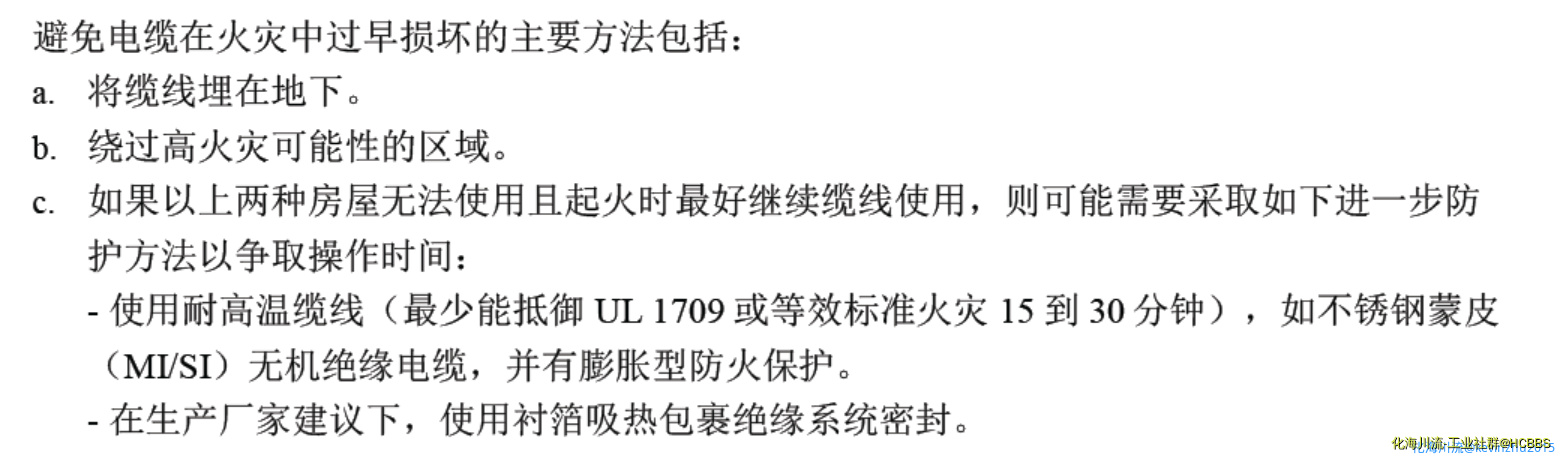

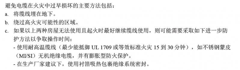

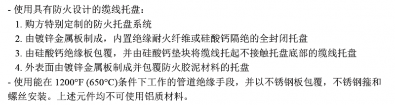

目前正面临同样的问题,罐根阀-紧急切断阀阀体满足了API6FA,但是执行机构及其附件如何做到防火?求教电缆等的耐火具体参考哪个标准?

kevinzhu2015楼主 VIP会员 VIP会员 | 显示全部楼层       最后访问IP北京市
海川小学5年  |  头衔:  【防火材料销售经理】
发表于 2021-11-9 11:45:37
