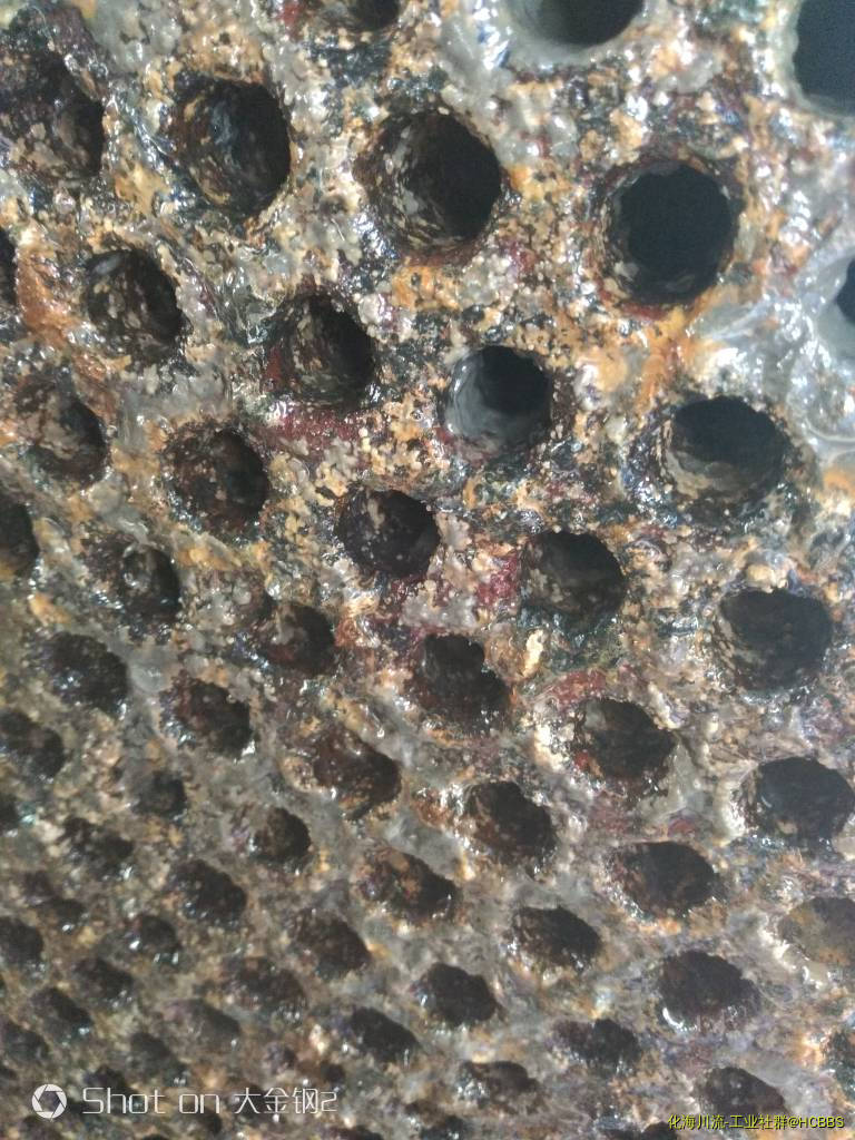

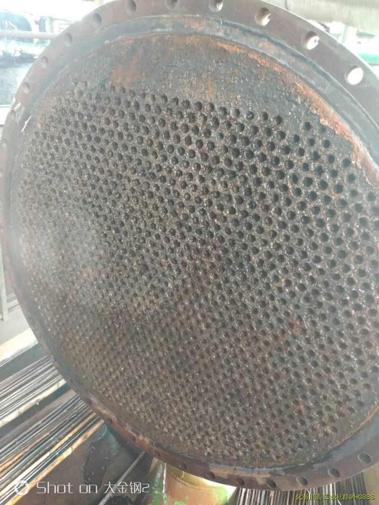

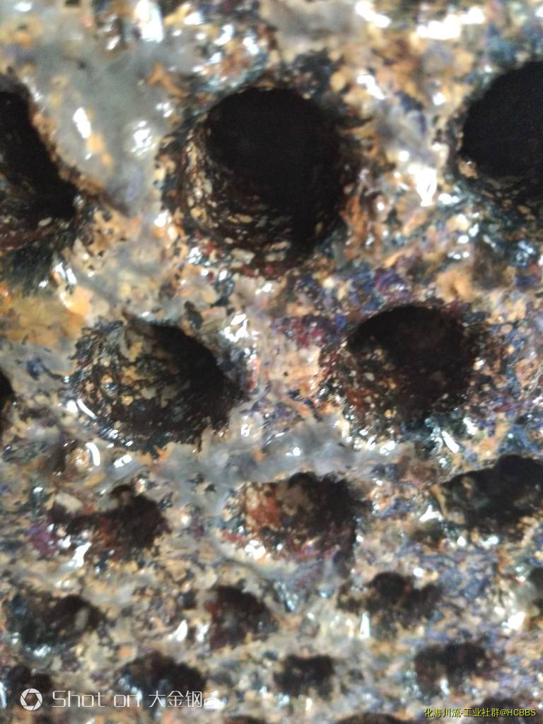

低调水冷却器拆检封头,管板视图如下。大家据此认为配套循环水运行情况如何?一般低压(0.6MPa)碳钢材质的循环水冷却器一般运行多十年会出现列管泄露?

典型的循环水垢下腐蚀,生物黏泥,硬度,浓缩倍数,超标了吧,换热器冷却水侧的阀门是不是没有全开,流速低
