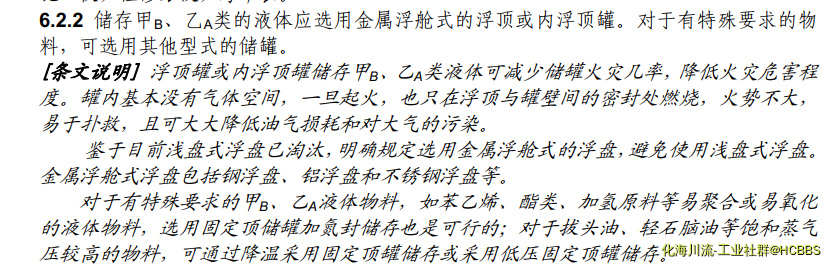

请教大家一个问题,为什么易聚合、易氧化物料还有饱和蒸汽高的的物料,可选用固定顶储罐加氮封,而不是浮顶罐?
我们有一个500方的原油(甲B类液体)储罐想选用固定顶加氮封,但是安全评审专家坚持需要浮顶罐。有没有什么标准和说法支持选用固定顶储油罐?

原油一般用外浮顶。

标准条款不都说明白了吗?再一个安全因素是重点,往往一票否决哦。

只能说标准规范为王,专家就是卡规范,没办法,石化规的要求甲B类的需要用浮顶或者内浮顶,所以专家才让你用浮顶,至于内浮顶或者外浮顶都行,因为你的储罐才500方,你可以用内浮顶储罐,一般外浮顶的都是比较大的。

条文中要求浮顶封,肯定是按更严格的执行哦

按标准做吧,标准都是事故经验及工程实际的体现
