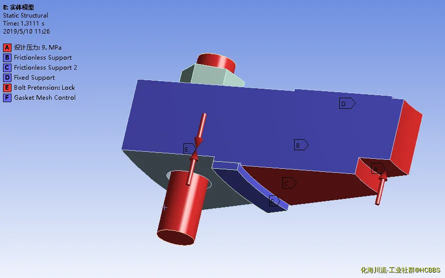

如题,法兰厚度的设计是从影响接头的刚度即密封性角度考虑还是法兰的强度考虑。
从法兰强度考虑:我的计算模型和简化模型如图所示,视图角度2中法兰上表面蓝色部分固定约束,视图角度1法兰红色部分承受液体压力,根据受力情况,法兰可等效为如图所示的梁模型,可知最大组合应力发生在固定约束处,对应视图角度2法兰上表面蓝色部分靠近螺栓边缘位置,所以只需校核此处强度满足要求即可,若不满足,增加法兰厚度(增加弯曲刚度)至满足材料的强度准则。
从密封性考虑: 取满足强度准则的法兰厚度,进行计算,得到垫片的压力分布,根据相关的密封评价标准(如PVRC),进行密封性能评价,根据密封等级判断是否需要增加法兰厚度。

密封面、垫片形式、刚度要求,螺栓规格及界别!综合考虑!

法兰连接的设计最终目的是为了密封,为了达到密封的目的,根据操作条件合理设计法兰的结构尺寸,法兰材料,合理选择紧固件和垫片。根据计算得到满足要求的法兰厚度。

无论是国标还是ASME计算法兰时都是用的华脱尔斯法模型,都是要校核环向,径向,切向应力的。按照GB150,没有成功使用经验的,还要做刚度校核。综上,法兰的厚度其实是强度,刚度,都要保证。

fzujunruVIP会员 VIP会员 | 显示全部楼层       最后访问IP上海市
问个问题
B,C为啥不用循环对称?
D为何是固支?

BC两面使用无摩擦约束表示对称,另外一面使用固定约束是因为法兰焊接在筒体上,并且存在加强结构

waters方法认为法兰危险截面在螺栓孔中心线处,而由视图角度2的实体模型可以看出法兰在D面上受固定约束危险截面应在D面靠近螺栓的边缘处,所以没办法直接套用该方法进行法兰刚强度的计算。
