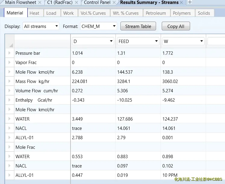

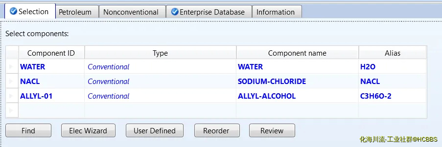

如题所示,该体系分离时氯化钠组分输入时需要将其电离吗?如果电离的话模拟会产生很多错误。

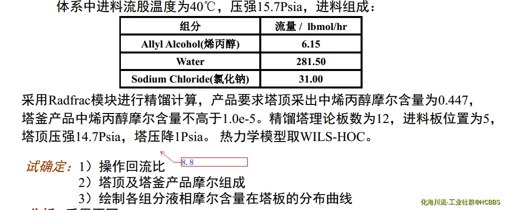

我就按照没有电离的情况输入了组分,结果收敛,做了设计规定使达到预定分离效果,但是摩尔回流比略大达到8.8
我现在还没有能力判断其结果是否符合实际,请求川友们指点~

不用电离了,你使用的物性方法没有离子交互作用参数,而且离子对你的分离没有影响。
