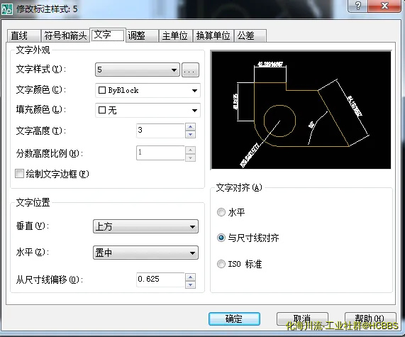

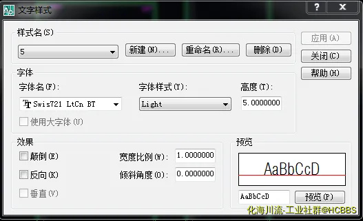

[求助] 请问标注样式字体高度和文字样式字体高度为什么不一致
3.5K |3
の小南灬VIP会员 VIP会员 | 显示全部楼层 |阅读模式       最后访问IP湖北省
如图,今天看到一个模板,文字样式5的字体高度是5mm,但是为什么在标注样式中的对应文字高度是3mm。这个是怎么弄得?
谢谢

把文字样式中的字体的高度去掉就可以了,两者有冲突。文字样式字体高度指图纸上单行文字多行文字的高度,标注样式字体高度指的是尺寸文字的高度。

如果我把文字样式中的字体高度去掉,那几个文字样式的高度就是0了,也就是说不能用了吗?
