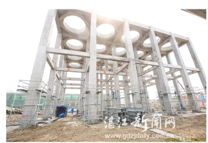

简介--这个是一个什么装置的基础呢? .guestviewthumb {margin:10px auto; text-align:center;}.guestviewthumb a {font-size:12px;}.guestviewthumb_cur {cursor:url("template/one_default/assets/common/scf.gif"), default; max-width:300px;}.ie6 .guestviewthumb_cur { width:300px !important;} 登录/注册后可看大图 360截图20190421122228082.webp (40.38 KB, 下载次数: 3) 下载附件  保存到相册 2019-4-21 12:27 上传 // [预览] strpos(360截图20190421122228082.webp,'.doc') !== false //strpos(360截图20190421122228082.webp,'.doc') !== false || strpos(360截图20190421122228082.webp,'.docx') !== false 1784721 == 1725814 var jq = jQuery.noConflict(); function buyAction0(aid,tid){ layer.closeAll(); } function showBuy(aid,tid){ showWindow('attachpay', "forum.php?mod=misc&action=attachpay&aid="+aid+"&tid="+tid); } function showtip0(aid,tid){ layer.open({ type: 2, shade:0.1, area:['1200px','800px'], title:'附件预览', shadeClose:true, //content: 'https://bbs ...-登录查看全文

简介--感觉像 安装什么容器的混凝土平台-登录查看全文
发表于 2019-4-22 09:50:32
什么容器呢 猜猜看  详情 回复 发表于 2019-4-22 10:40

简介--JHWSX 发表于 2019-4-22 09:50 感觉像 安装什么容器的混凝土平台 什么容器呢 猜猜看-登录查看全文

简介--凉水塔?-登录查看全文
发表于 2019-4-22 12:25:39
不是,凉水塔是公用工程的,  详情 回复 发表于 2019-4-23 19:50

简介--SPA吧,吸附塔?-登录查看全文

简介--除尘器?空冷器?冷却塔?-登录查看全文
发表于 2019-4-23 10:49:01
为什么不可以是料仓基础呢??  详情 回复 发表于 2019-4-23 19:50

简介--这么高,莫不是急冷塔?-登录查看全文

简介--空冷岛?-登录查看全文

砼框架平台,不像料仓基础,料仓一般是双排。像是空冷器框架。  详情 回复 发表于 2019-5-2 16:47
简介--沙漠里的游鱼 发表于 2019-4-23 19:50 为什么不可以是料仓基础呢?? 砼框架平台,不像料仓基础,料仓一般是双排。像是空冷器框架。-登录查看全文
发表于 2019-5-2 16:47:11
一般空冷岛的基础立柱是混凝土的 平台是钢结构的 为什么要这样设计? 立柱以上归成套包负责吗? [attachimg]1886562[/attachimg]  详情 回复 发表于 2019-5-29 12:51
湛江中科项目  详情 回复 发表于 2019-5-28 20:10

简介--智者明 发表于 2019-5-2 16:47 砼框架平台,不像料仓基础,料仓一般是双排。像是空冷器框架。 湛江中科项目-登录查看全文
发表于 2019-5-28 20:10:28
简介--空冷岛-登录查看全文

一般空冷岛的基础立柱是混凝土的 平台是钢结构的 为什么要这样设计? 立柱以上归成套包负责吗? 空冷塔成套包如何划分呢?? [attachimg]1886563[/attachimg]  详情 回复 发表于 2019-5-29 12:53

简介--地上没有基础,是支耳式的设备-登录查看全文

简介--空冷塔应该都是EPC的工作范围,只是土建归土建分包商,安装工程是安装分包商进行的。-登录查看全文

再问个问题 如果是空冷岛 湛江项目的空冷岛为什么不像其他空冷岛那样布置? 混凝土平台的成本是不是比钢结构的更有优势? 用钢结构平台是否可以起到减重的效果?  详情 回复 发表于 2019-5-31 11:02

湛江项目在东海岛上,潮湿、亚热带,是否是考虑防腐的因素选择砼支架。  详情 回复 发表于 2019-5-31 14:09

高盐分的气候腐蚀 这个可以有  详情 回复 发表于 2019-5-31 14:42
