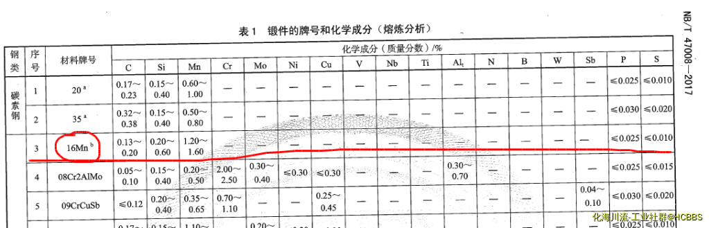

我公司常用16Mn锻件,在NB/T47008-2017标准中规定了16Mn材质的化学元素种类和含量,但是在表格中出现“注释b”,规定了残余化学元素含量,厂家提供锻件质量证明文件中没有残余元素的含量数据,请问,标准注释规定的残余元素含量是否作为材料验收标准,质量证明文件中是否需要注明残余化学元素含量

个人认为注释也作为参考依据

作为参考

参考依据

注释只是参考依据。
在订货时,双方应该商定一个材质组成的允许范围及检验标准,并且在有争议时以第三方的检验结果为准。事后说这种事,甲方可能认为很有必要就质量问题搞清楚,乙方认为甲方就是在故意挑毛病。

化学成份表中横杠是什么意思?这是残余元素吗?那这些的上下限没有规定?
