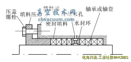

泥浆泵这个小口是接冲洗水的,各位能详细解答一下么,十分感谢。

填料密封吗?
发表于 2019-4-13 22:04:52
3983596_FPPZ + 5 积极参与
对的是密封作用。打入大于工作介质的压力的清水,在密封腔内形成密封压力,抑制泥浆水渗入密封填料,使其受损。

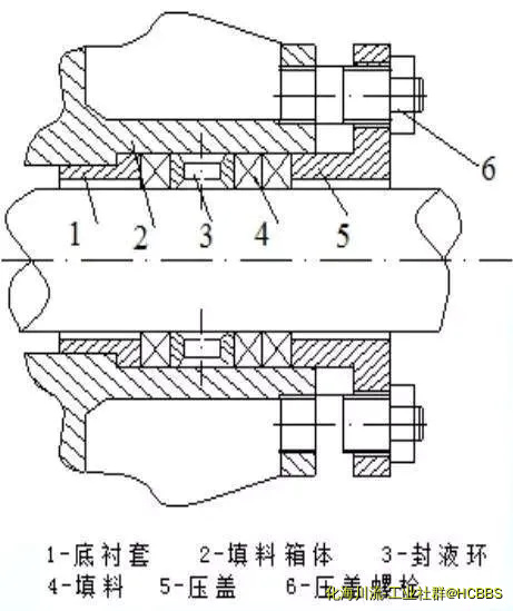

填料里面有个水封环,水封环里面外面都有填料,这个是接急冷水,里面通到水封环,一是给填料降温,防止填料与填料轴套干磨损坏,二是密封泥浆,防止进入填料加速磨损
发表于 2019-4-14 12:16:51
张建民_SJPWVIP会员 VIP会员 | 显示全部楼层       最后访问IP内蒙古自治区
是填料冷却水
发表于 2019-4-14 14:30:38
水封环也叫封液环。渣浆泵填料密封,在填料箱底部放置水封环,再放置填料,其目的当泵吸入口处于真空情况时,从水封环注入高于0.1MPa的液体急冷水,防止空气漏入泵内,当泵内水压高于0.1MPa时,可用高于泵内压力0.01到0.05 MPa的注入水封环,起到水封作用,减少泄露,同时可为填料和填料轴套降温润滑减少磨损。
