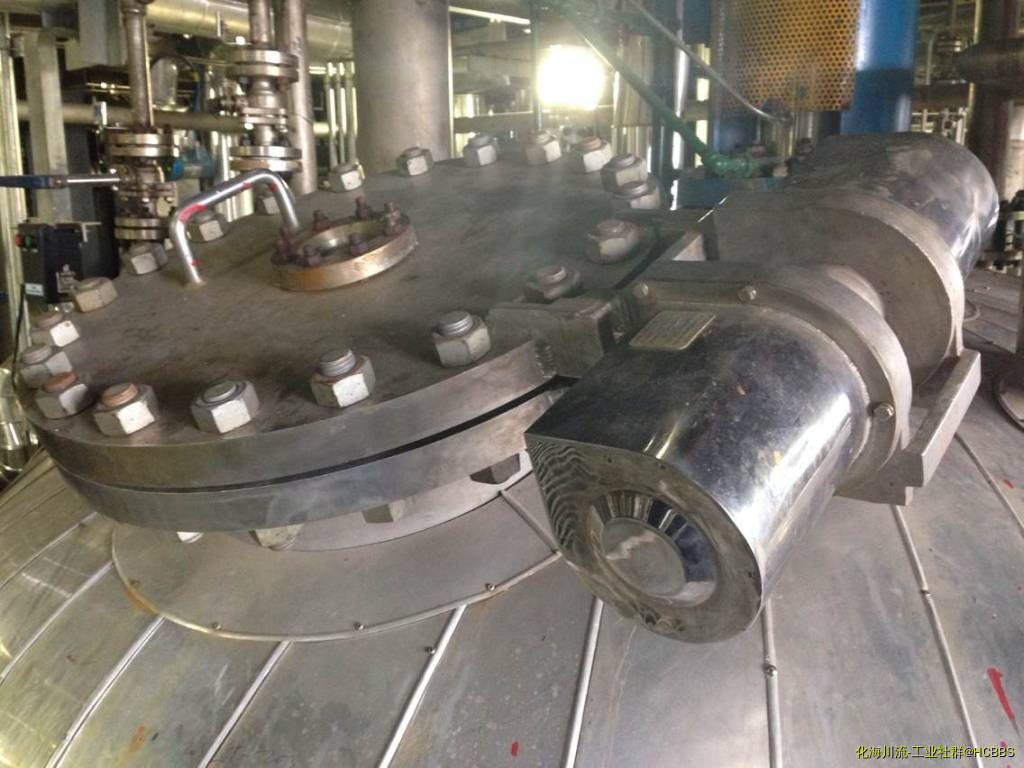

搅拌罐人孔因空间问题现在需要由水平式改为倾斜式,甲方要求增加附加结构,如图,求问大佬斜拉的具体结构是什么,出图纸怎么设计比较合理

按比例绘制,把吊臂加长!

顶部人孔是不是适合回转盖B型轴耳啊,不过还是费力
不知压力高不高,有种人孔阻尼器,或人孔铰链,或叫快开平衡器,利用弹簧的作用,可方便地打开和关闭,适用于频繁开启与关闭的反应釜,由于此人孔平衡器打开后,仍牢固的固定在人孔上,降低劳动强度,不差钱可以了解下,听说可以开到任意角度,

改为垂直吊盖式或轴耳式人孔

改用弹簧平衡器。

好神奇的结构,自己给他设计一个非标的,能正常使用就ok

吊柱应放在上方

为保险先算个,然后加强成加强类非标的

像是手拉葫芦的结构,便于安装时候调整角度
