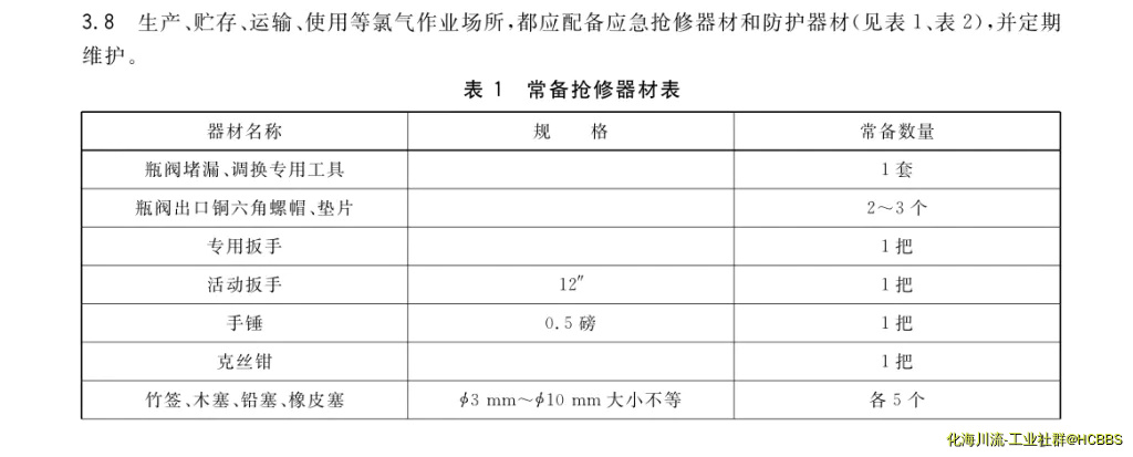

氯气安全规程GB11984-2008中第3.8条规定了应配备的应急抢修器材,如下图
随着时间的推移,这些器材物资够用吗?适用吗?
另外,大家实际中是怎样配置的?

首先,GB11984中的必须满足,另外,市场上有很专业的专用工具,可以对瓶体、瓶阀进行堵漏,高配的甚至可以换瓶嘴,非常好用,非常建议配一套

你说的就是排在第一位的“瓶阀堵漏、调换专用工具”罢  详情 回复 发表于 2019-3-28 17:44

嗯,但是那一套专业的功能很多,不光瓶阀堵漏,瓶身也能堵,而且密封很好

还可以参考GBT29510-2013 个体防护装备配备基本要求,增配一些个体防护器材

个体防护装备一定会配置的,空呼、防护服这些都是会配置到岗位,像护目镜等会配备到每一个人。我只是觉得规范中提到的竹签、木塞、胶塞、铅塞这些东西似乎并不适用
