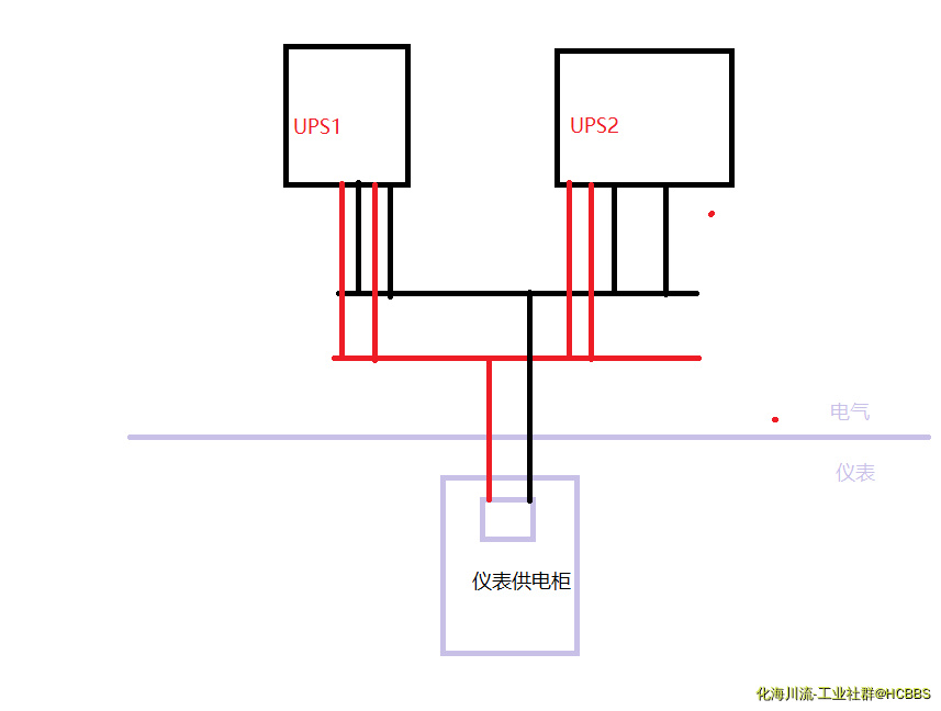

仪表机柜间双ups供电能在ups出来那里汇起来吗

不能,两个UPS输出的都是交流电,交流电初相位、幅度等不一致,无法并联,应增加交流接触器或切换装置。

UPS并机设置好,最好加空开,便于维修

交流电三要素 振幅 频率 相位。必须全部满足要求才能并网。图中画法相位肯定满足不了,必须加双电源切换装置。

这么做肯定是有问题的,电气电工人员不得骂你。。两路单相电一般得用切换装置

不管在仪表机柜还是电气机柜都不能并联对吧。有相关国标对这个做要求的吗?

从技术上说不能并联。有没有相关国标,我不太清楚

这不短路了么

好像可以并,我刚刚用了英威腾的,说明书里好像有并机,但要有旁路功能。我回公司帮你找找

交流电不能直接并。直流电可以。DCS机柜内有冗余电源的,都不是问题。交流电有自动无扰切换装置。

可以并接,但不是随便并接的。两个UPS设置一个通讯线,利用通讯让两台同步起来。好多厂家都是可以的。

仪表柜前加装静态转换开关不行吗?

仪表供电柜内加两个电源冗余模块

这样肯定不对,仪表一般都直流的,考虑交流加切换装置,变直流并
