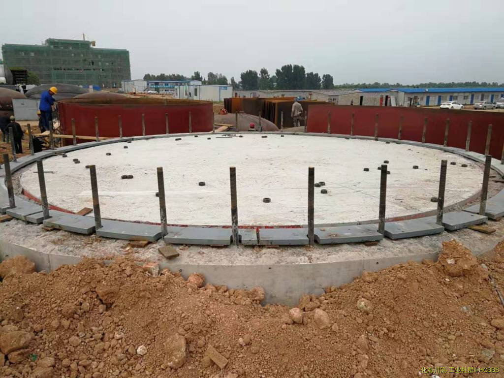

TT630楼主 VIP会员 VIP会员 | 显示全部楼层       最后访问IP安徽省
化产建设
发表于 2019-7-12 07:38:44
罐区都是采用倒装法施工,利用电动葫芦同步提升罐体。铺设罐底板-做顶部罐壁板-安装罐顶板-安装劳动保护栏 ...

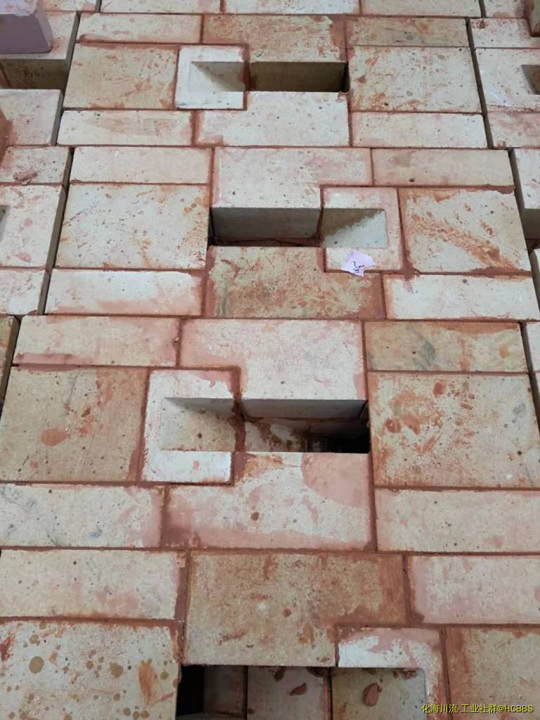

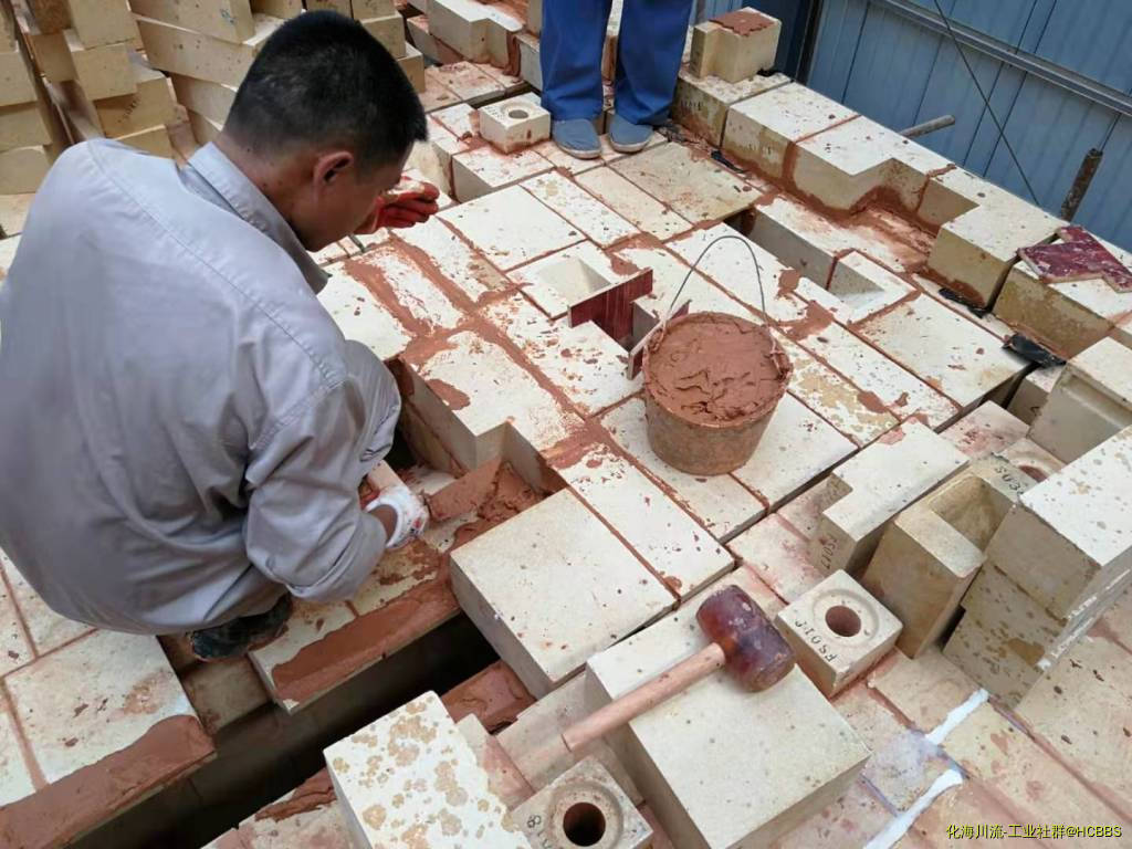

焦炉建设
发表于 2019-7-12 09:08:28
焦炉蓄热室已经全部完成,开始上斜道
焦炉蓄热室已经全部完成,开始上斜道

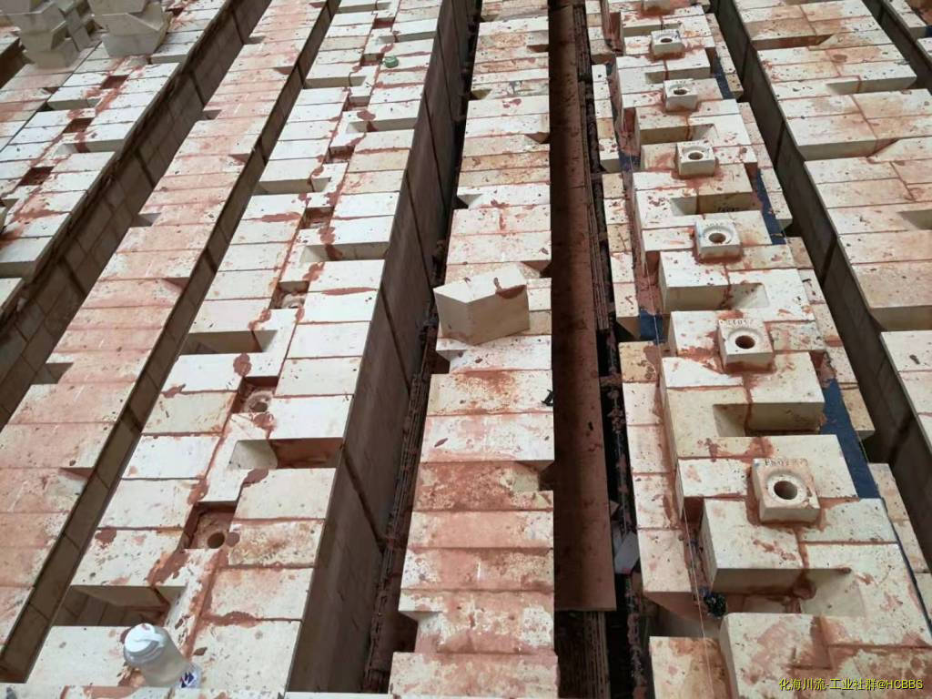

焦炉建设
发表于 2019-7-23 08:16:04
从下面看到的斜道
从下面看到的斜道
