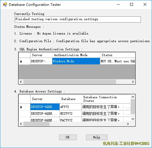

簡單,錯VIP会员 VIP会员 | 显示全部楼层 |阅读模式       最后访问IP山东省
打开安装后的软件,出现记事本
DATETIME Fri Mar 22 16:17:05 2019
Failed to initialize the Aspen Properties Enterprise Database.
Using the configuration file from D:\AspenTech2\APED V7.2\config.aem
The following errors occurred:
DESKTOP-6QRE5LS\SQLEXPRESS.APV72 : 已成功与服务器建立连接,但是在登录过程中发生错误。 (provider: 共享内存提
DESKTOP-6QRE5LS\SQLEXPRESS.FACTV72 : 用户 'apeduser' 登录失败。该用户与可信 SQL
DESKTOP-6QRE5LS\SQLEXPRESS.NISTV72 : 用户 'apeduser' 登录失败。该用户与可信 SQL
Please use the Aspen Properties Database Configuration Tester to diagnose and fix the problem.
测试过后出现如图情况,我找了好多贴都没有解决问题,希望有大佬给出建议
[img]file:///C:\Users\hp\AppData\Roaming\Tencent\Users\2650332157\QQ\WinTemp\RichOle\YBBYU{}W2AO_T2[%ZWUT)IK.png[/img]

SQL数据库安装有问题
需要选择Mixed mode
