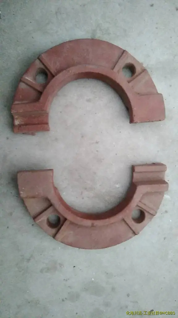

如题,搪瓷釜上卡温度计套管的,不知道叫什么名字,也不知道需要执行什么规范。

搪玻璃设备 活套法兰
搪玻璃设备 活套法兰,参照标准HG/T 2105-2011

活套法兰吧

搪瓷釜用活套法兰

我们叫对开式活套法兰

我们这里叫做分体法兰,一般用的很少,只有特殊位置才使用。

卡法兰:搪玻璃反应釜上用的;‘。

我们就叫搪瓷釜活套法兰
