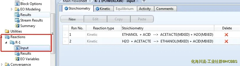

请教高手:在选择radfrac模块模拟碱洗塔时,酸碱中和的反应方程式在哪里输入?

看附件 有截图 新建一个R-1 再输入反应方程式
