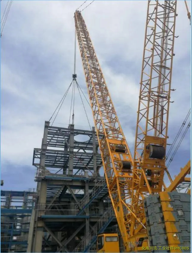

2018年11月7日,文莱项目灵活焦化装置焦炭输送料斗、焦粉料仓钢结构框架首段模块化钢结构整体吊装一次成功。
发表于 2019-3-4 11:33:19
kareale88 + 10 发起议题
采用模块化制作的灵活焦化装置焦炭输送料斗、焦粉料仓钢结构框架,总高54.4米、总重620吨。该框架按两个独立立式框体进行模块化制作,每个立式框体分三段进行安装作业,首段模块化钢结构框架长13.5米、宽8米、高16.8米、重79吨,就位标高11.8米。模块化钢结构采用地面组装+整体吊装+高空安装的模式进行,降低了高空作业的安全风险,缩短了施工周期,高效利用了大型吊装机械的使用效率,节约了施工成本,并为灵活焦化装置后续设备的钢结构框架模块化吊装作业创造了经验,拉开了装置区大型模块化钢结构安装作业的序幕。

2月12日,文莱项目灵活焦化装置“三器”框架高度为86.3米的电梯井最上段钢结构模块顺利吊装就位。这是“三器”框架模块化钢结构施工的最后一个模块,标志着灵活焦化装置反应区“三器”框架模块化钢结构吊装全部完成。
反应区包括“三器”设备、1SS1钢结构框架和电梯井,是灵活焦化装置的核心区域,“三器”设备和钢结构框架的安装完成对灵活焦化装置的施工进度有着十分重要的意义。自1月21日1SS1钢结构框架首段吊装以来,灵活焦化分部在文莱项目部的统一协调下,克服重重困难,充分发挥自身特长,利用钢结构模块化地面组装的优势,使施工进度和钢结构内部安装精度取得突飞猛进的进展。现场观摩的业主方领导给予了高度评价:“‘三器’框架钢结构模块化施工是恒逸(文莱)PMB石化项目上组织最得力、干的最漂亮的部位,应该为二化建点一个**的赞!”

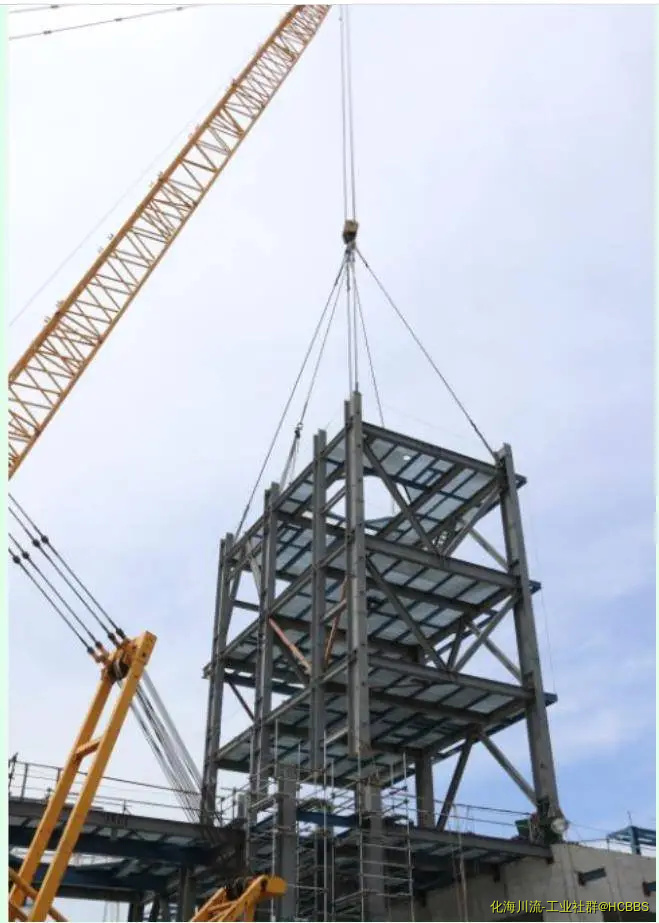

12月3日,随着4SS2模块化钢结构第六段框架的吊装就位,文莱项目灵活焦化装置焦炭输送料斗、焦粉料仓模块化钢结构宣告顺利封顶。
4SS2钢结构模块共6段,总重550吨,每段重量80吨~90吨,长13.5米×宽8米×高10.6~16.8米的模块3个、长10.5米×宽9米×高10.6~16.5米的模块3个,最重的钢结构模块重105吨、高54.4米。钢结构模块利用公司的400吨履带吊主吊、150吨履带吊溜尾进行吊装作业,采用整体躺着预制、分段扳起站立、逐个集中吊装的方案进行,一个个模块化钢结构框架的整体顺利吊装就位、一台台设备的及时安装,使4SS2钢结构框架如同一个巨人迅速站立起来,矗立于文莱项目工地一角,制做与安装方式独特、安全、高效、迅速,令人耳目一新。该框架的成功吊装受到了业主恒逸的高度赞赏,为灵活焦化装置钢结构模块化吊装积累了宝贵经验,也给公司今后同类工程施工提供了良好借鉴。
