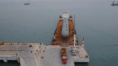

11月21日,设备运输驳船到港,此艘运输船为5000吨级甲板驳船,总长99.8m、船宽22m,也是一个“大家伙”。
11月22日,1#丙烯塔成功滚装上船。11月23日,出发!

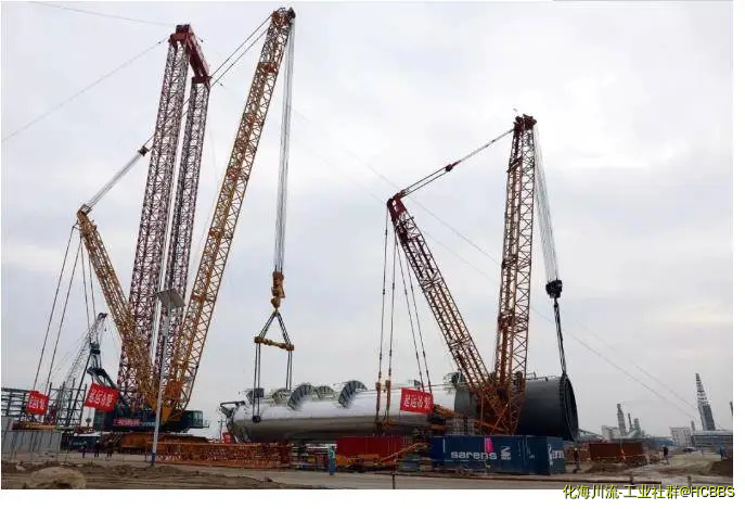

吊装作业的主吊车选用美国原装进口特雷克斯履带式1600t起重机,此吊车处于服役的第二年,设备较新且磨合期已过、稳定性好,保证了吊装设备的本质安全。 [attachimg]1721298[/attachimg] 历时1小时14分钟,  详情 回复 发表于 2019-2-26 12:30
kareale88 + 10 热心分享
巡回组(海友)  |  头衔:  【海川元老参与者】
沙漠里的游鱼 发表于 2019-2-26 12:25
11月29日,1#丙烯塔运达乙烯装置安装现场,经过24天的安装工程,塔身保温层、电气、塔管线、塔盘等附塔设施 ...
历时1小时14分钟,1#丙烯塔完美就位!

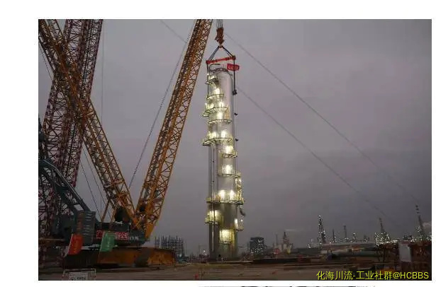

塔起,灯亮!!!!

这个实在是宣传作用吧,国企为了宣传吧,吊装结束选择在晚上。不过这种安装方式还要看配管,附塔管线貌似没有保温完成,仍然还有作业,后期。
发表于 2019-2-26 19:26:52
据了解,2号丙烯塔是100万吨/年乙烯装置中最高、最重的设备,其筒体直径8.5米,裙座直径10.8米,壁厚76毫米,高115.35米,设备本体重量高达2200吨,吊装总重量为2640吨。该塔的安装就位是整个乙烯装置建设中的关键  详情 回复 发表于 2019-2-27 10:39
我认为塔起灯亮就是一个系统工程 要考虑吊车的租赁成本,同时要考虑穿衣戴帽的效益及时间 更多的是穿衣戴帽前各项准备 材料 人员 时间规划 然后才是一气呵成!@RedLee_ZZHI @智者明  详情 回复 发表于 2019-2-27 10:21

据了解,2号丙烯塔是100万吨/年乙烯装置中最高、最重的设备,其筒体直径8.5米,裙座直径10.8米,壁厚76毫米,高115.35米,设备本体重量高达2200吨,吊装总重量为2640吨。该塔的安装就位是整个乙烯装置建设中的关键线路之一。
    十建中化泉州项目乙烯分部在2号丙烯进场之前,提前策划,科学组织,周密部署,全力以赴完成附塔平台及工艺管道的预制工作。在设备运到施工现场指定位置后,项目部调集铆工、管工、起重、焊工、防腐保温等各专业施工力量加班加点,奋力拼抢,仅用20天时间,顺利完成了23层附塔平台,14条,1400吋径工艺管道焊接,39.3吨设备保温,150吨塔内支撑件, 10000米穿线管, 110台灯具等施工任务,圆满完成了该塔器设备的模块化施工,为随后的吊装工作创造了有利条件。
    在2号丙烯塔吊装过程中,项目部采用4000吨级液压提升机作为主吊,1600吨履带式起重机溜尾的方式进行吊装。经过全体参建人员的共同努力,最终安全、优质、高效地完成此次吊装任务,受到了业主、监理及其他参建单位的一致好评。
