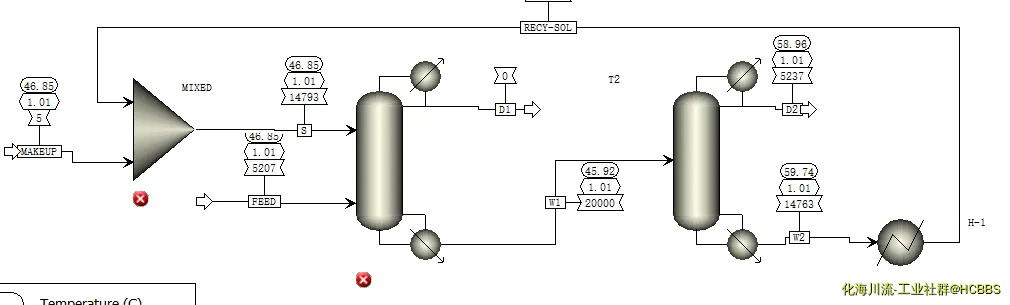

我在模拟用DMSO萃取精馏THF和甲醇的时候发现如下问题:
1、在模拟时要保证T塔D1物流中THF的含量要达到0.995,我设置了T塔的设计规定,让S物流作为变量保证D1中THF的含量。
2、因为萃取剂DSMO会有所损失,所以设计了混合器让T2塔的循环物流与补充萃取剂makeup混合,makeup的制采用了flowsheet option中的calculate计算makeup等于D1和D2中流出的DSMO的值。
3、当我设定好后,初始化运行时发现混合器前后的物料不平衡,S的值要比makeup加上循环物流的值要大。
现在的问题是我想保证D1中THF的含量,还要保证物料平衡,应该怎么处理?

备注:我模拟的时候先计算T塔并进行设计规定,再把T2塔联上去,运行成功后,在接上循环物流以及混合器,运行时就出现问题了

该设计中DMSO的量是由D1中THF纯度能否达标决定的,理论上这是没有问题的,但这样的话,其回流比,塔顶采出如何设定? 此类设计先找个能使D1产品达标的萃取剂范围,确定个萃取剂值,然后用采出量和回流比对萃取塔和回收塔做设计规定,如此可获得需要补充的萃取剂量。
