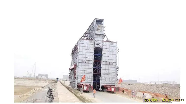

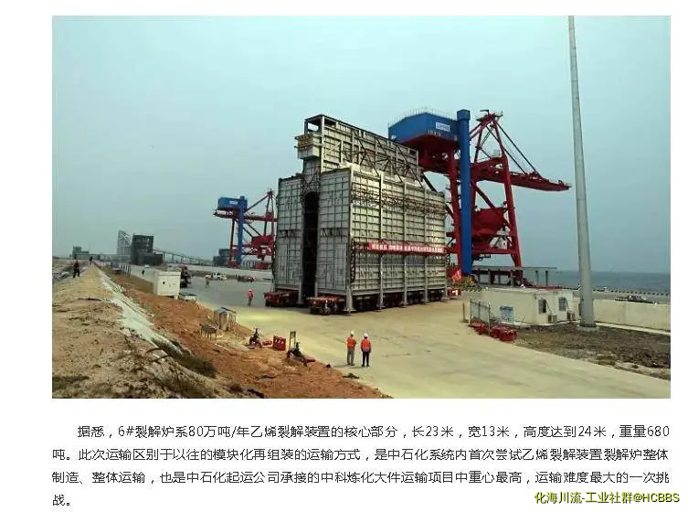

6号裂解炉是蒸汽裂解装置的核心部分,长23米,宽13米,高24米,重680吨,包括两个裂解炉辐射段炉室和两组对流段炉管模块,这是中国石化系统内首次尝试工厂化预制,模块化组装,整体运抵现场安装的裂解炉模块。

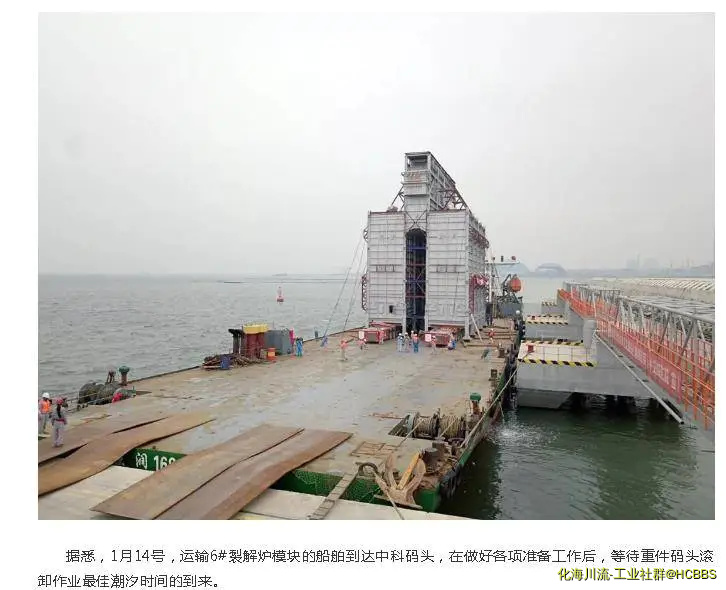

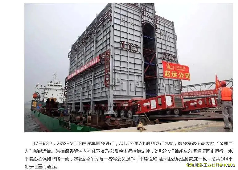

16日下午,裂解炉顺利上岸,17日8时30分,2辆SPMT18轴线车同步进行,以1.5公里/小时的运行速度,稳步将这个高大的“金属巨人”缓缓运输到装置现场,18日,裂解炉经过4个周期8个多小时的顶升作业,达到1.8米的安装高度,19日上午裂解炉缓缓移入基础位置,13时40分,开始就位安装。由于基础地脚螺栓168条,分布在20根基础承台上,设备底座螺栓孔相对余量小,安装精度高,难度大,起运公司吊装指挥、操作与十建安装人员通力合作,默契配合,仅用17分钟便实现了安全顺利就位。
