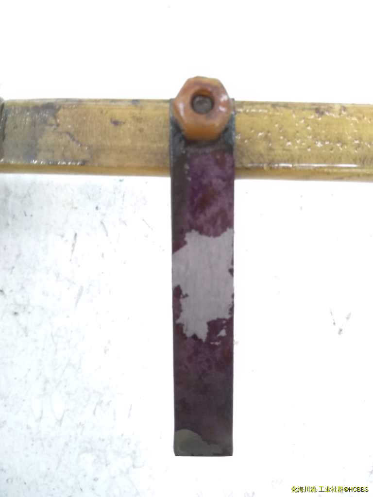

挂片挂了不到10天,表层被全部覆盖,物质可以剥落。

楼主需要补充一些信息做说明,不然没法猜呀

污循环水,悬浮物30-50,总铁3-4,氯离子400-700,pH7.3-8.0。
发表于 2019-2-14 10:27:35
damnityou楼主 VIP会员 VIP会员 化海川流M | 显示全部楼层       最后访问IP内蒙古自治区
钙硬度300-400,总碱度100-150。

因为拍照的颜色色差,不容易准确判断。不过从图片颜色来看,有红色的锈斑,从你提供的分析铁3-4mg/L也能说明这个问题,这说明系统缓蚀控制的较差,腐蚀速率严重超标;
贵方的浊度30-50,而且沉积物层很容易就能剥离下来,这说明还有悬浮物沉积;
暂时无法判断是否有微生物的影响,一般微生物沉积挂片上显黑色。
这只是大概判断,建议还是找人实际现场勘察下再确定。

谢谢您的指点,微生物含量正常没有上传,按您说的悬浮物沉积这一点,我的想法是加大旁滤器处理或置换水质,您看还有哪些建议?谢谢

你的系统现在腐蚀超标呐。。。。从你发的数据pH在7.3-8.0之间,该数值远低于正常循环水控制值。系统的腐蚀性很强。我感觉需要优先解决腐蚀的问题,那是直接威胁到你的设备、管道等等的问题。
至于悬浮物可以加大换水量就可以暂时解决。旁滤过滤能过滤掉一定粒径的悬浮物,颗粒过小的滤不掉。
我觉得你应该系统的分析下系统的问题,然后从源头上减少或者解决悬浮物产生的问题。悬浮物一般来自于补充水、微生物产生或者外界从冷塔进入等等几种方式。排查下问题再调整。
暂时性的解决可以通过换水或者加大旁滤量来解决。
