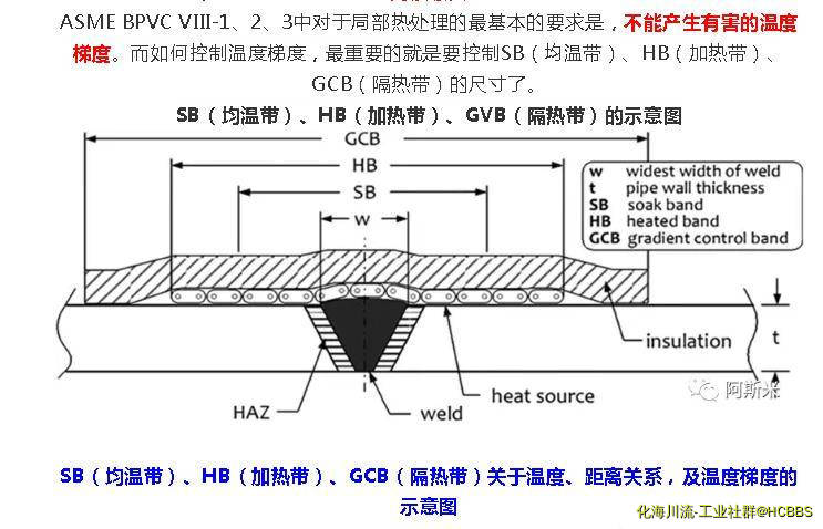

国家标准GB/T 30583-2014《承压设备焊后热处理规程》, 颁布于2014年5月6日,并与2014年12月1日开始实施。
在此标准出台以前,关于局部热处理的温度梯度的基本要求,甚至在压力容器标准中都提到过,这比2000年6月公布 WRC 452公报 晚了14年。
下面是摘自GB/T 30583-2014《承压设备焊后热处理规程》中关于局部热处理的规定:

这也算是ASME的一个特色了,明确不能如何如何,相比国标就显得“人性化”很多,会给出具体数值要求,确实很便捷。
但对部分从业人员也有弊端。
