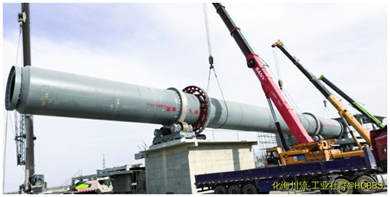

网上找到一点信息报道 [attachimg]1695230[/attachimg] [attachimg]1695231[/attachimg]  详情 回复 发表于 2019-2-3 15:20

网上找到一点信息报道
