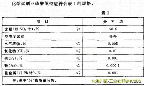

年末纯化水系统停机,需要对反渗透RO膜进行封装保存,保护液为质量浓度1%亚硫酸氢钠,车间使用的是分析纯(AR级)亚硫酸氢钠,但是计算浓度需要知道亚硫酸氢钠的具体含量是多少?是99%还是58.5%?

HG-T 3492-2003标准
HG-T 3492-2003标准

99%,最好加点甘油混着一起,亚硫酸氢钠2-3%比较合适

反渗透在短时间内(大约7天)停用,个人感觉不需要加入亚硫酸氢钠。加入非氧化杀菌剂效果更好一些。但是要保证设备不能有内漏的情况,以保持反渗透膜是在溶液内。非氧化杀菌剂加入后等你在使用时,冲洗出来后运行的段间压力还会降低。
