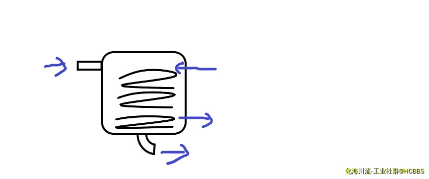

请教一下,在连续化生产中,将液体从0度左右冷冻到-10度左右,用什么换热器比较合适,冷载体选什么比较合适,冷冻系统怎么个工作原理。在这说明一下:需要冷冻的液体为糊糊状,流动性不是很好,可能选择换热器的时候要注意一下,液体处理量也比较大,大概每天3吨,所以要求冷冻能力够大。
我是个外行,用词可能不太准确,看懂即可。欢迎交流探讨

采购液氮气化,用盘管式及其它搅拌或者,,,,方法多多。

这个。。。具体怎么实现呢,怎么配套。
两眼一摸黑,小白该学什么课程、教材,求推荐一下。私下自己补补课

现在一般的供气站充装站都采用大容量杜瓦平,如果有条件的长期使用,可以上一台数十立方的低温液体贮槽,也可以上一台二氧化碳低温贮槽,这个看附近资源那个方便价廉。这两种都属于低温介质。用这种气体温度过低,要将温度降到你要求的温差过大,最好将这种介质冷却循环油,再用油冷却你要冷却的物料比较好。可以防止因为温度差过大,损坏物料的理化指标。流程是将低温气体或者是液体引入(引入管要保温,防止跑冷)油冷却器(盘管换热器同视图),再设置一个按视图设备,连接有循环。将回油设置在低温液体冷却罐(箱)的上方,底部冷却后的油料至冷却物料罐。油路循环串接一台小型齿轮泵。不妨一试。如果图省事,低温超低温不能改变其理化指标,可以做一个带有保温层的喷枪,就是用低温气体通过导管(有低温金属导管)接在带保温套的直管,插在无聊中,低温气体吹动物料换热。在出罐处的阀门可以控制气体流量(或者是低温气体)。建议先在当地供气站(充氧气瓶的单位)采购少量的液氮或二氧化碳(带瓶周转的)搞实验,然后在设置低温贮槽。进行设备定性。   盘管最好用铜制盘管,管径10mm左右,可以并联3~4组盘管,总管用也要用那种盘管(这段盘管可能要走低温液体,气化后的倍数在800倍的体积比),用火烧一下可以软化,主要实验够了。
      还有个方法最好,就是在罐底设置几个接点,有底部向上吹气搅拌效果应更简便可行。
     还有一项要引起重视,就是在导管上安装一个小的安全阀,工作压力在0.1mpa就可以了,防止出液管冻堵,造成气化超压就不好玩了,切记!!!

为了使物料均匀,将进料口设置罐底部,有管上部取出,并设置测温点。
