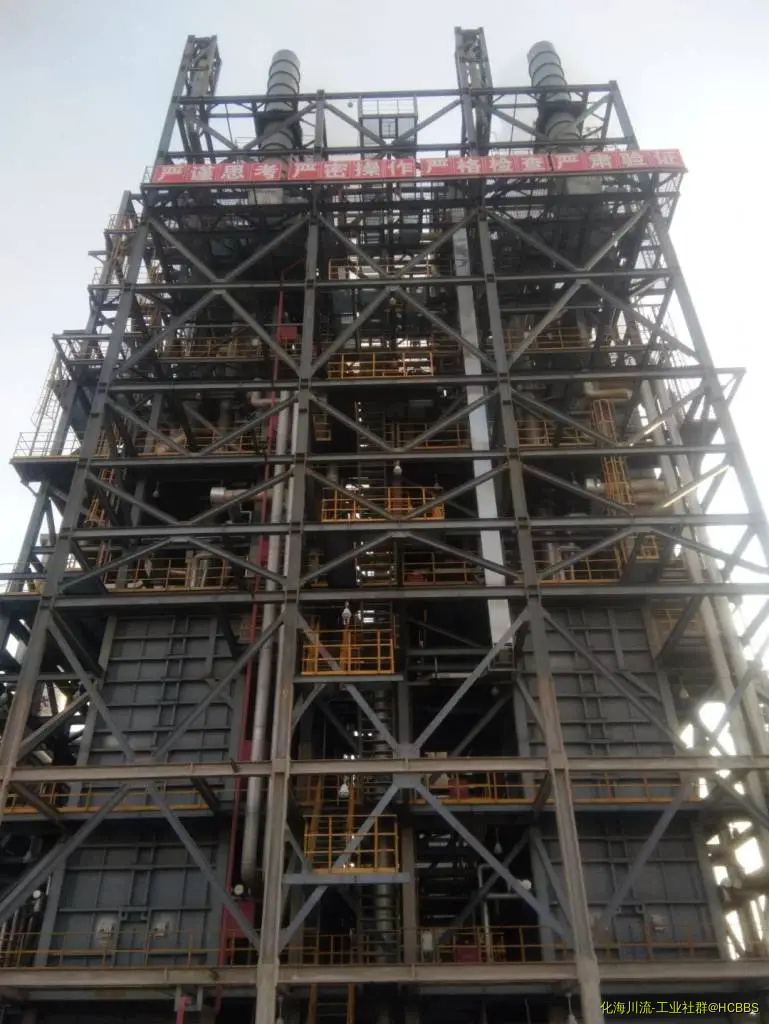

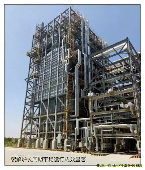

从2018年10月1日至今DCC装置乙丙烷裂解炉已满负荷、高强度平稳运行107天,超出此前运行记录17天。在此期间共处理DMTO乙烷约0.201万吨,DCC循环乙烷约3.474万吨,DMTO和DCC丙烷约1.575万吨,生产乙烯与丙烯共计约2.258万吨,为烯烃中心实现达产达标打下扎实的基础。
在面对严峻生产任务的考验之下,DCC装置管理人员众志成城,攻坚克难,有效延长乙丙烷裂解炉装置的运行周期,确保顺利完成公司下达的生产任务。乙丙烷裂解炉工艺流程复杂,操作参数要求苛刻,危险系数较高。裂解原料乙烷与丙烷需要在低压蒸汽的作用下,温度达到830℃以上,停留时间低于0.1s,通过炉膛高达1100℃以上温度最终反应生成乙烯与丙烯。高温操作对炉管材质要求极高,操作波动过大就会引起事故发生。在这种严苛的操作条件下,装置管理技术人员深入现场,研究工艺原理及参数,总结出了一套具有科学依据和实用价值的操作要点,对延长乙丙烷裂解炉运行周期打开了突破口。平稳控制进料量,进料温度及乙、丙烷的比例;COT(反应温度)严格控制832℃±2℃;增加稀释蒸汽注入比例(由原料DS/HC=0.3增加至DS/HC=0.39);调整合适的风门开度,严禁火焰偏烧直扑炉管和提高烟气温度(由原设计130℃提至138℃)。
操作人员严格执行以上规定的同时,必须牢固树立“红线意识和底线思维”,同时要秉承一丝不苟的工作作风,积极开展工作经验交流活动,互相学习不断提高操作技能,确保乙丙烷裂解炉“安、稳、长、满、优”运行。
