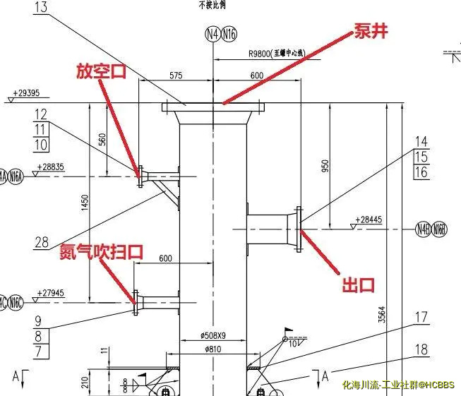

大型低温储罐设置潜液泵,请问泵井需要氮气密封吗?在哪通氮气;
一般设置备用泵井,没有用前是否要氮气置换,怎么置换?

泵井不需要氮气密封,只需要有氮气吹扫的接口,直接连接在泵井上。备用泵井,不需要进行氮气置换。

xahoo楼主 VIP会员 VIP会员 | 显示全部楼层       最后访问IP辽宁省
非常感谢,泵井一般由我们设计院设计,因此要考虑氮气吹扫接口对吧

一般泵井由储罐厂家设计,当然,设计院需要提供氮气吹扫接口。

shdboxVIP会员 VIP会员 | 显示全部楼层       最后访问IP陕西省
先用氮置换,保冷

LJ7621VIP会员 永久VIP | 显示全部楼层       最后访问IP上海市
储罐泵井示意图,手里面的资料可以参考参考。

fangzi997VIP会员 VIP会员 | 显示全部楼层       最后访问IP浙江省
备用泵井同样需要进行氮气置换。不然你下次安装泵不是还要清罐了,泵井的氮气置换与储罐的氮气置换同步进行。
