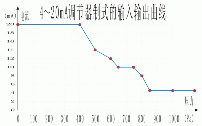

调节个挡板,太简单喽,哥使一块小表,就解决它 。
详见:https://bbs.hcbbs.com/thread-1430414-1-1.html

不知道你们是什么炉子  我们的炉子是调节引风机变频来控制炉膛负压,挡板阀是常闭的

1、现在炉膛负压,特别是较大的炉子,一般使用变频引风机进行负压调节,比较节能;
2、烟道挡板也可以调负压,即使用气缸或液压机构带动挡板调节负压,使用PID单回路连续控制;3、烟道单板卡涩调节效果肯定不好,需要经常维护保养;不想频繁调节,就设小死区,偏差在一定范围内无输出,同时将PID作用调弱一些。

这个是可以的,但是要考虑调节的精度不要太高,我公司的烟道挡板调节用得先进控制自动调节,效果还不错,对电动执行器和伺服机构要求比较高

烟道挡板门调节有缺陷,调节负压不稳定。这里面牵扯挡板门机械加工精度,执行机构加工精度及响应时间,伺服控制器电气灵敏度。而负压又是在比较小的范围调节,所以,利用变频引风机是最好的选择。前提是挡板门的要在一个合适位置。
