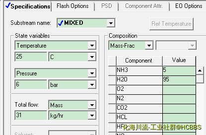

在模拟进行后,出现如下警告:这个是什么意思啊?附图是我对NH3液的设计输入,请高手指点一下,谢谢。
*   WARNING IN THE "STREAM" PARAGRAPH WHICH BEGINS ON LINE 116
      STREAM NAME: NH3
      COMPONENT MASS FRACTIONS ARE NORMALIZED TO UNITY.

这应该是电解质模型吧?

不好意思,还有这个警告都不知道该怎么解决:*   WARNING       COMPONENT "NH3" HAS ZERO FLOWRATE IN THE OUTLET STREAM.       FRACTIONAL CONVERSION HAS BEEN MODIFIED BY       A FACTOR OF "0.8190650E-01"

是的ENRTL物性方法

把文件传上来吧,不然不明白哈

ok,模拟文件见附件,请大神指导一下,谢谢
