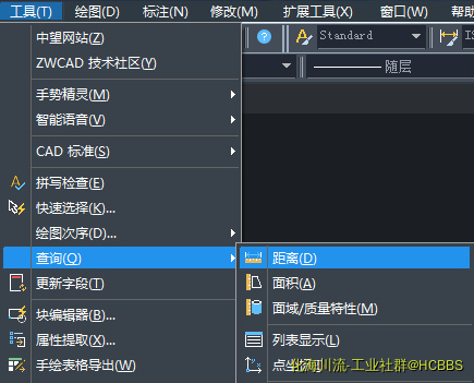

一、测量距离常用的三种方法:
1、在最下方的命令行直接输入快捷键“DIST”;
2、在菜单栏中依次选择“工具——查询——距离”;
3、单击上方工具栏图标中的“计算器”图标,在弹出的计算器中点击“两点之间的距离”图标“。

四、测量面积的三种方式:
1、在命令行里输入快捷键“MEASUREGEOM";
2、在菜单栏中依次选择“工具——查询——面积”;
3、在”查询“工具栏中直接点击”面积“按钮
