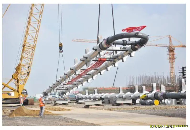

最近一个炼化工地安装的大型设备
您知道是怎么设备吗

这个是一个海外项目安装的 [attachimg]1655778[/attachimg]  详情 回复 发表于 2019-1-9 17:11
HP0377 + 3 积极参与
这个是一个海外项目安装的

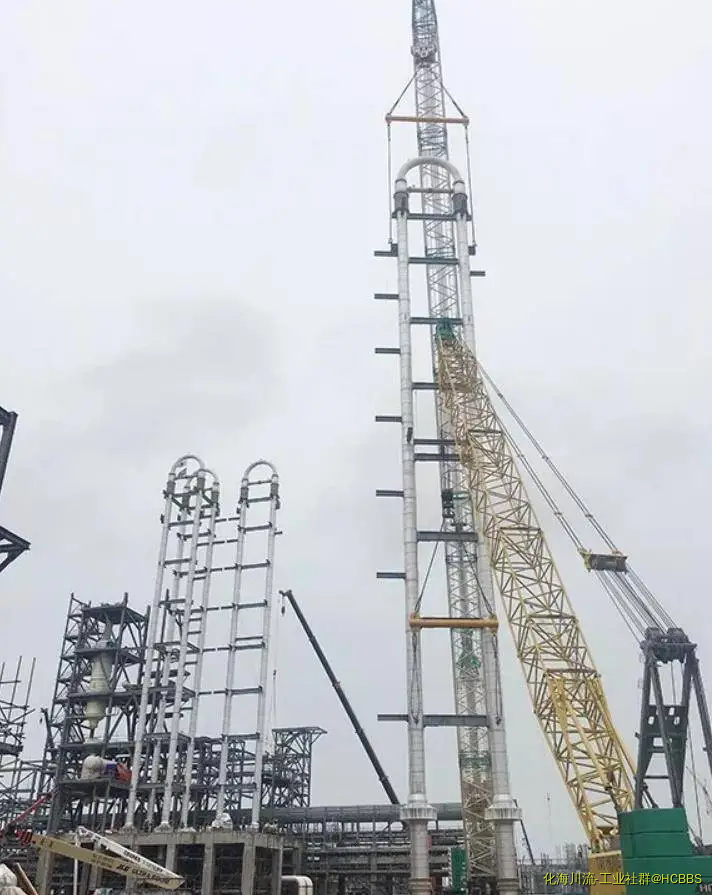

环管反应器系35万吨/年聚丙烯装置核心设备,环管直径600mm,总长度45米,总重量780吨。设备细长,吊装易变形,吊耳设计要求高,吊装操作技术要求高,采用了单管分批到货,现场分组,模片组对,分模片吊装的模块化安  详情 回复 发表于 2019-1-10 11:04

环管反应器系35万吨/年聚丙烯装置核心设备,环管直径600mm,总长度45米,总重量780吨。设备细长,吊装易变形,吊耳设计要求高,吊装操作技术要求高,采用了单管分批到货,现场分组,模片组对,分模片吊装的模块化安装方式。

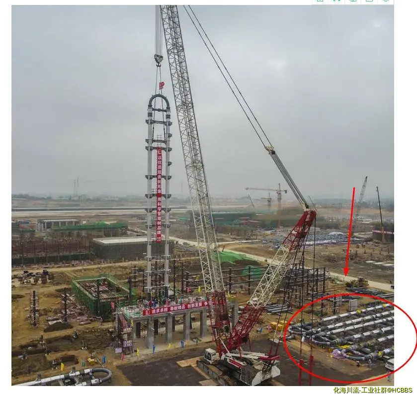

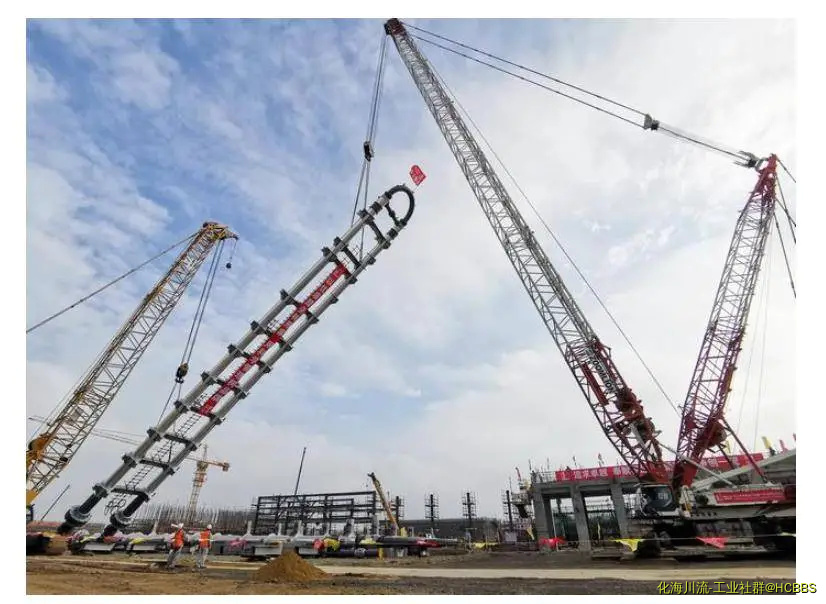

1月19日前,该装置的环管反应器6个模片将全部安装就位。1月中上旬,化工区域将迎来大件设备运输、吊装高峰期,起运公司、项目分部、监理、施工及相关部门和单位,正精诚团结,密切配合,精心准备,全力推进大件运输吊装各项工作。
