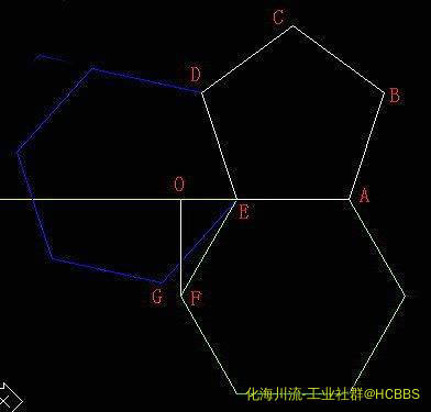

CAD怎么画一个足球?CAD绘图功能很强大,有闲情逸致的人可以用CAD画一些生活中常见的物体和图形,这里介绍一下足球的画法。
1、画平面图
CAD怎么绘制一个逼真的足球
CAD怎么绘制一个逼真的足球
2、我们需要蓝色六边形绕DE旋转,绿色六边形绕AE旋转,直到G、F两点重合时停止。为此,需要以OF为直径画一个F点旋转的轨迹圆。在画转迹圆前需要把UCS轴的Z轴方向,把视图切换为东南轴测图,打开UCS工具栏,点击Z轴矢量按钮,选择OE为Z轴矢量,然后以O为圆心,OF为半径画黄色圆。
