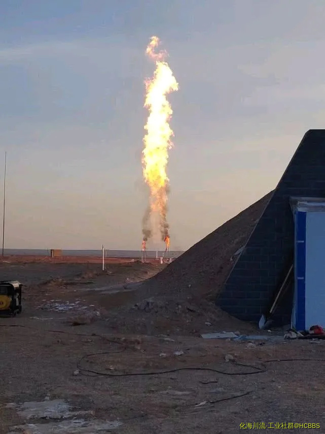

笔者从西部管道公司了解到,当前冬季天然气保供工作持续升温,为确保管道本体本质安全,加快技术攻关,拓展管道全尺寸爆破试验场功能。12月19日,该公司顺利完成了OD1219 天然气管道泄漏喷射火试验,验证并校正高压状态下Thornton喷射火模型的有效性。
此次试验为X80钢级在役天然气管道本质安全相关技术研究课题内容,依托位于哈密的中石油管道断裂控制试验场,通过全尺寸埋地天然气管道泄漏和喷射火试验,确定该类输气管道发生喷射火事故时人员的安全半径,为保障人员安全、事故处理提供了参考。

据了解,目前国际上具备独立进行全尺寸气体爆破试验能力的国家只有英国、意大利、俄罗斯,委托国外进行试验不仅费用昂贵试验周期长,而且原始数据无法获得。为获取高钢级管线钢止裂韧性实验数据和资料,建立和积累管材性能及评价数据库,满足高钢级、大口径、高压力管道建设和安全运行的要求,填补国内全尺寸实物断裂实验技术空白,2012年集团公司将管道断裂控制试验场列为重大科技专项重点现场试验课题。
发表于 2018-12-23 19:24:33
该项目由西部管道公司牵头,联合石油管工程技术研究院、规划总院等多家研究单位组成科研团队共同开展技术攻关,由吐哈油建、管道局等10余家建设单位参建。经过3年多的前期策划、研究和设计,逐一攻克了设计、施工、投产及现场试验等多项关键技术难题,工程于2015年3月开工建设,同年10月具备首爆试验条件。
依托管道断裂控制试验场,科研人员攻坚克难,战酷暑,斗严寒,攻克一个个技术难题,先后成功实施了国内首次全尺寸天然气爆破试验、首次全尺寸空气爆破试验、首次全尺寸并管爆破试验、首次全尺寸低温止裂和启裂试验共计8次试验,在一次次实现技术突破的同时,也一次次填补着国内管道行业的技术空白,为西部油气战略通道的安全运行提供最有力的保障。
