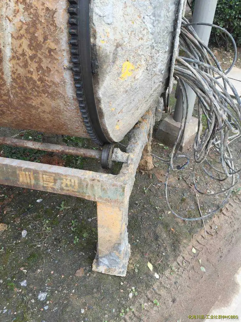

移动式混凝土搅拌机这些部位要防护吗,机械生产出厂有相关安全设施吗?

这些部位都可能伤及操作人员,应该要进行相应防护

厂家出厂的时候皮带应该是有防护的,那个齿轮的位置好像都没有的。工地使用过程中没有人去维护保养,那些防护也就摆设了,这种搅拌的一般都是那些小施工队伍使用,更没有那么高的安全意识,没有人去管就没有了保护啦。

必须要有防护罩的,有轮必有罩,有轴必有套。规范里面有的
