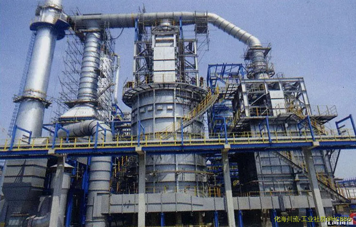

这个是去年投产的一个项目的一个装置
为啥这个排烟的烟道要这样设置
你知道是什么装置吗???

不知道是什么装置,但见过这样的烟气流程,多个加热炉共用一个大排放烟囱,烟机抽下来和空气换热回收余热;那些烟道管有部分是一根圆管分两半,既有顺流也有逆流。

连续重整装置的加热炉就是这个样子  详情 回复 发表于 2018-12-20 07:40
您发的这个图片 是什么装置呢 看见有三个炉子 都是什么炉子呢? 中间一个是不是开工加热炉呢  详情 回复 发表于 2018-12-19 17:13

炉子多,共用一个烟囱;在一个就是预热回收,再加上副线。

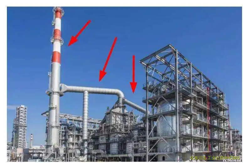

您发的这个图片
是什么装置呢
看见有三个炉子
都是什么炉子呢?
中间一个是不是开工加热炉呢

公用一个烟囱
会不会有由于各个炉子烟气压力不同造成烟气串流的问题?
比如二楼图片的开工加热炉,平时不用的,会不会串烟气

连续重整装置的加热炉就是这个样子

这个应该不会,烟囱是有抽力的。

这个就是为什么烟囱都是这样高的缘故吧
不过有工厂发生过烟气串流的事故喔
