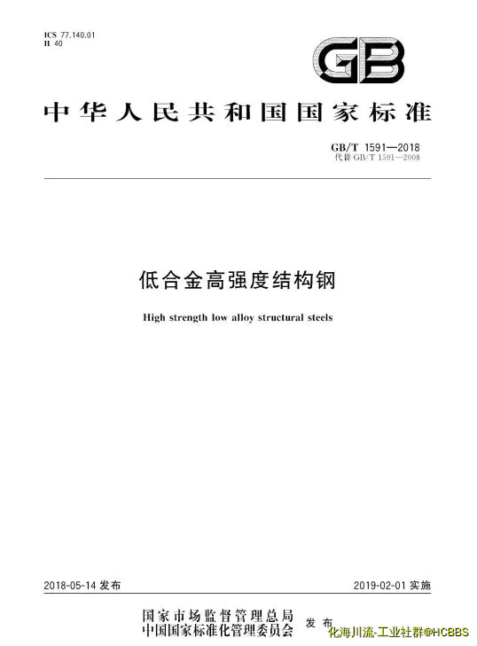

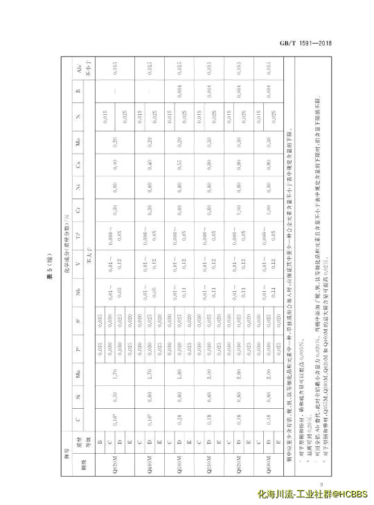

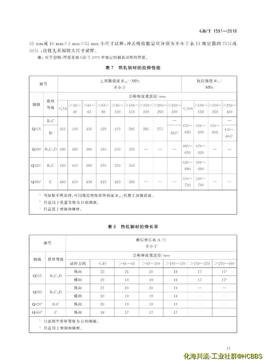

根据国标《低合金高强度结构钢》GB/T 1591-2018规定,2019年2月1日起,取消Q345钢材牌号,改为Q355,跟欧盟标准的S355钢材牌号对应。Q355是普通的低合金高强度钢,屈服强度355MPa。
中文标准名称:低合金高强度结构钢
英文标准名称:High strength low alloy structural steels
标准状态:即将实施
发布日期:2018-05-14
实施日期:2019-02-01
