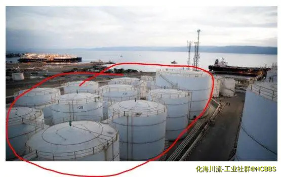

[求助] 这些lng接收站的储罐,间距满足要求吗?

这些看起来像水罐,不像LNG储罐。LNG罐肯定不会这么密的。

贮罐间距水容积114m3一下 是1.5m,236m3以上是相邻储罐直径的1/4,看图上罐就是5-6米的直径,所以间距应该是满足要求的。规范:储罐之间的净距不应小于相邻较储罐直径之和的1/4,且不应小于1.5m;储罐组内的储罐不应超过两排;

满足吧   一批罐组集中布置   罐间距1.5米?反正不会太大

集中布置,应该是满足的。

不是LNG储罐,看着像油罐

LNG接收站的储罐没这么小的,都是上万立方,图中的罐也就几百立吧

还是先搞清楚是什么储罐吧,危化品的要求是不满足的
