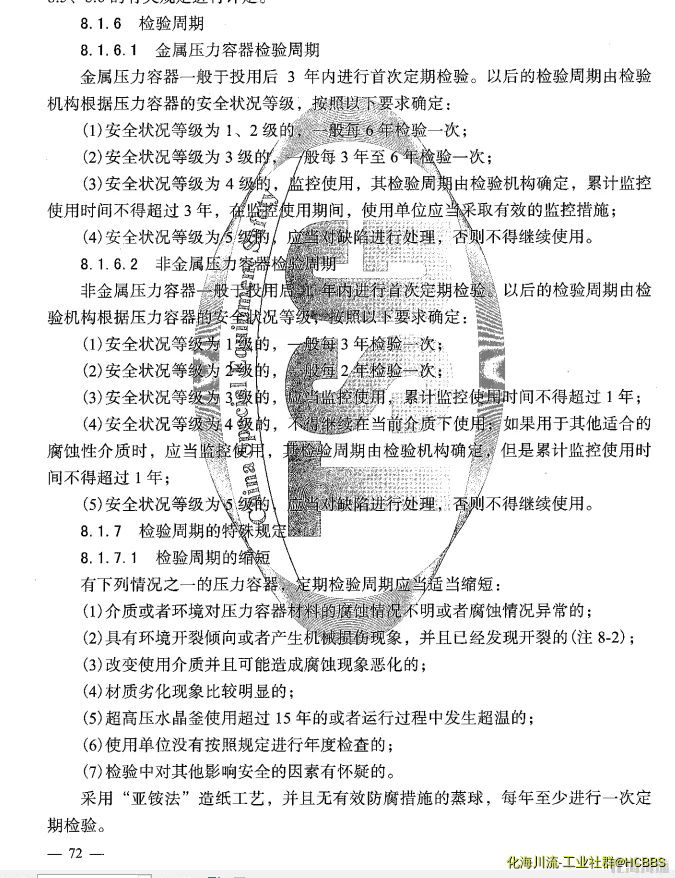

近期张家口盛华化工气柜泄漏造成事故后,检查发现其气柜未按时检修,并指出气柜检修的周期是2~5年。
我们这里许多大型储罐,都十多年了,除了仪表这些修理更换,其他没有什么问题。想问一下,大型的储罐检修周期是否也是一样的?因为如何装置都有一定的使用寿命,不可能一直不出问题罢?

看看TSG是这样说的:

kareale88 发表于 2018-12-15 12:54
看看TSG是这样说的:
这是对压力容器的嘛。
常温常压储罐呢?比如油料储槽,酸碱储槽等
发表于 2018-12-15 15:16:18
看看TSG是这样说的:
首先说明气柜按照定义一般是不属于压力容器的
